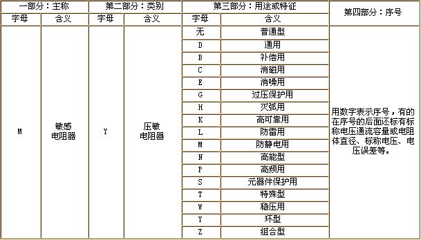

SJ1152-82部颁标准中压敏电阻器的型号命名分为四部分,各部分的含义见表1。
表1 压敏电阻器的型号命名及含义
第一部分用字母 “M” 表示主称为敏感电阻器。
第二部分用字母 “Y” 表示敏感电阻器为压敏电阻器。
第三部分用字母表示压敏电阻器的用途的特征。
第四部分用数字表示序号,有的在序号的后面还标有标称电压、通流容量或电阻体直径、电压误差、标称电压等。
例如:
MYL1-1(防雷用压敏电阻器)
MY31-270/3(270V/3kA普通压敏电阻器)
>M——敏感电阻器
M——敏感电阻器
Y——压敏电阻器
Y——压敏电阻器
L——防雷用
31——序号
1-1——序号
270——标称电压为270V
3——通流容量为3kA
