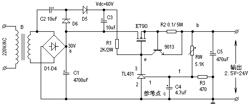

按此在新窗口浏览图片
用TL431制成的高精度稳压直流电源
电路的纹波极小,精度极高,可以作高档电器供电电源。
