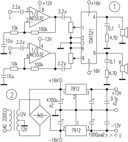

一、功放
    功放部分采用高保真集成块TDA1521,该集成电路外围电路极其简洁,而且还有过热、静噪、短路等保护电路,适合初学者自制。前级采用NE5532作10倍线路放大。耦合电容可用国产CBB电容,也可用钽电容。前级电源经7815、7915稳压获得,电源变压器应选用30W以上的。整流管可用3A全桥。功放部分电路见图1,电源部分电路见图2,线路板可用美工刀刻制,功放块应加足够大的散热器。
