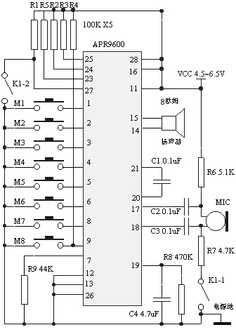

   这里介绍一种布娃娃,初看和普通的布娃娃没有什么区别,但是只要碰一下娃娃的眼睛,她就会对你说:这是我的眼睛,小朋友要保护自己的眼睛。你摸一下娃娃的手她又说:这是我的小手,小朋友从小爱劳动。你再按一下她的小嘴,她还会给你唱一段儿歌。只要你碰触娃娃的不同部位,娃娃会说出八种不同的话。其实娃娃说的话都是预先录制的,你想让她说什么她就能说什么。
    这个聪明的布娃娃是用普通布娃娃改制的,内部有一片语音录放芯片apr9600。 apr9600芯片不需要磁带就能够录放声音,录音时话筒得到的微弱信号经话筒放大器放大后由滤波器滤波,采样电路处理后以模拟量的方式存入专用的快闪存储器flashrom中,由于采用了模拟/多电平存储技术,可避免普通的数码录音电路a/d、d/a转化过程因量化和压缩而引起的失真,所以音质很好。并且非挥发快闪存储器不怕掉电,不会因为掉电使存储的语音丢失,录入的信息可保存100年,放音时芯片内读逻辑电路从flashrom中取出信号,经低通滤波器再送到功率放大器放大,推动喇叭发声输出功率约125mw。芯片的电源电压4.5~6.5v,静态电流仅为1ua,工作电流为25ma。 apr9600的录放时间为32~60秒,和外接振荡电阻的大小有关。当取44k时采样频率较低,录放音的频带为2.1khz,录放时间最长为60秒;当取24k时采样频率较高,录放音的频带为4khz,可以和电话的音质媲美,此时录放时间仅为32秒。振荡电阻可以根据需要的时间和音质效果无级调节。
    apr9600芯片最大的优点是可以很容易地进行多段并行控制,在isd芯片中要实现多段并行控制十分复杂,一般需要大量的二极管译码阵或单片机辅助实现,另外进行并行分段录音时需要微机和编程机才能实现。apr9600通过设置24、25、9脚的电平可以实现并行二段、四段、八段控制。这里就接成并行八段,只要按下m1~m8中的任一键,芯片即将该段已录入的声音重放一遍,如果在放音期间再按一次则立即停止,如果按住按键不放芯片将循环播放该段。在并行控制状态时各段时间均相同,所以八段中每一段的时间都不能超过7.5秒(振荡电阻为44k) m1~m8可选用八只微动开关,分别安置在布娃娃的不同位置,碰触时应能可靠接通,话筒回路只要接通电源就会消耗一定的电流,实测约0.3ma影响电池的寿命,所以加入一只双刀开关,当s1、s2断开,话筒回路断开不工作,re端通过电阻接高电平置1,芯片为放音模式;当s1、s2闭合,话筒回路工作,re端接低电平置0,芯片进入录音状态,这时按住m1即听到“嘀”的一声表示可以进行第一段的录音,松键时又听到“嘀”的一声表示录音结束,用同样的方法可以进行其余七段的录音。
    原理图如下:
制作会说话的布娃娃
