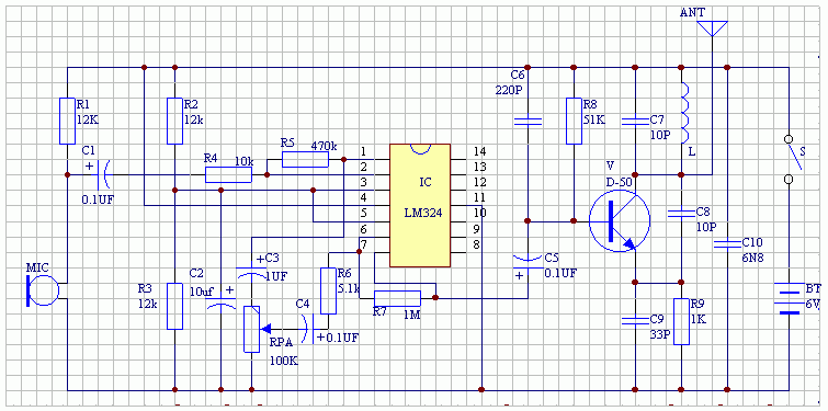

  电路工作原理
    电路如图所示,它是由高灵敏话筒放大器和无线发射装置组成,放大器时由一块四运放集成电路lm324中的两只运算放大器组成。
    当驻极体话筒mic拾到微弱声音信号以后,便在mic两端产生信号电压,经过电容器c1耦合到第一级运算放大器的(3)脚进行放大,其放大增益达20分贝以上,经过第一级放大以后,从(1)脚输出,经过电容器c3耦合,电位器rp控制进入到(5)脚进行第二级放大,经过这二级放大以后,足以将微弱的任何声音信号放大到有足够幅度,然后由c5耦合到高频发射电路中。
    高频振荡电路是由专用高效发射管v及lc振荡电路构成,其谐振频率设计在fm波段的88~108mhz范围内,音频调制后的载波通过发射天线w向周围空间发射,用一台fm收音机即可在100m外收听到,其中r5和r7为运算放大器的负反馈电阻,调整其阻值可以改变放大增益。
高灵敏无线探听器
元件选择与调试
    mic选用微型驻极体话筒,制作适宜在外面加一个聚声盆,将mic装入一个内径为25毫米的塑料管内,在塑料管的内面贴上一层绒布吸声,以提高声源的质量。发射管v采用高效专用发射管d-50或d-40等,放大倍数大于100。l用直径为0.31毫米的漆包线在直径为5毫米的钻头上绕6圈,脱胎后将线圈拉长到5毫米左右即可。天线可以采用40厘米的软导线。
    电路中所有元件质量良好,且焊接无误,即可通电调试,调整电位器pr使(7)脚输出信号强度适中,可用高阻抗耳机跨接在c5负极与地之间监听,调整电路中的l间距或c的容量是发射频率落在88~108mhz范围内,并变调边拉开距离,一般可以在100m外清晰听到探听器发射过来的声音信号。

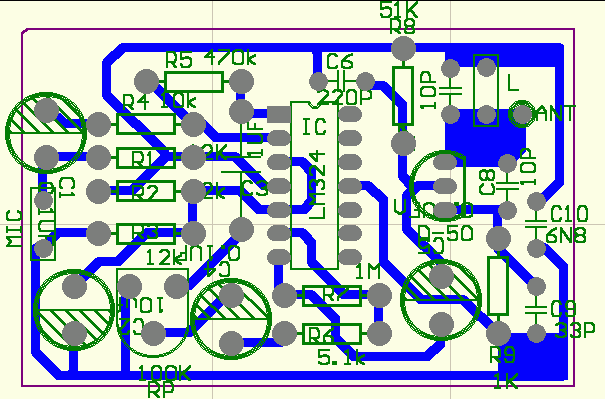

注意:印刷电路板中,没有标明电池及开关s的接法,大家按照电路图中的接法安装即可。
