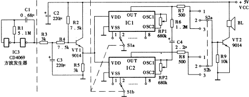

  1.快乐的大自然图1是8声模拟声集成电路典型应用原理图。ic有8个触发端tg1~tg8,分别接8个按键开关sb1~sb8,可以发出蟋蟀、蝈蝈、布谷鸟、青蛙、牛、马蹄声等8种不同的声音。ic可用于制作生产有声钥匙圈、动物玩具琴等小电子产品。这里介绍一种利用2片(或多片)模拟声集成电路组装的趣味音效发生器,具体电路如图2所示。它由方波发生器、扫描电压发生器、音效发生器和功率放大电路等部分组成。一方面,扫描电压发生器在方波发生器的作用下有规律地改变模拟声集成电路ic1、ic2的电源电压,使其输出的模拟声信号受到控制,另一方面,ic1的输出端控制ic2的振荡器输入端(或者ic1与ic2相互控制)。图2所示电路可产生近百种声响效果,诸如蟋蟀低鸣、青蛙鼓噪、金蝉竞唱等。

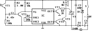

  5.自动电子警戒线在军事防区、仓库重地、危险领域等禁止外人通行的场所,设置一道电子警戒线是十分必要的。图7是自动电子警戒线的电路图。它实际上是简易光控报警电路,ic工作时,可分别控制2路输出信号:1路信号由vt1、vt2构成的复合放大电路将警报声放大,驱动号筒式扬声器发声。另1路信号由vt3触发双向可控硅(或继电器)导通,点亮射灯d,显示出“禁止通行”的字样。
