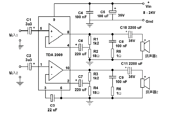

    这里介绍一个用 TDA2009A 功放集成电路制作的 10+10w 的立体声放大器(见图)。由于采用专用集成电路,使得她的制作变得非常简单,性能也不错。她的主要性能特点见下表。
原理及制作要点:
    c1、c2为输入电容,c10、c11为输出电容。c6、c7为反馈电容。r1/r2或(r3/r4)控制反馈量。放大器的增益等于1+(r1/r2)=68或37db。c4、c5为电源滤波电容。该装置最大电源电压为28v。工作时tda2009a需加散热片,并应注意电源线和接扬声器接线的选择。输入端应选用屏蔽线并尽可能的短。焊接tda200a时注意时间不要太长,动作要快,但要让其充分与电路板融合。
电源电压: 直流 8-24v/1-2a
功率输出:
 (1)>10w rms/通道,4欧姆负载,24v/dc 电源;
 (2)>6w rms/通道,8欧姆负载,24v/dc 电源;
 (3)>4w rms/通道,4欧姆负载,12v/dc 电源。
s/n :  >75db/10w 输出时
频率响应: 10hz—50khz , -3db
增益: 36db
输入电平: 100mv 满功率输出
电路图:
10+10W放大器的制作10+10W放大器的制作
