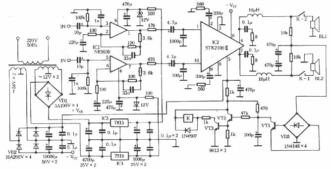

     众多的发烧友都喜欢使用三洋公司的STK系列功率放大器电路,如STK4131、 STK4191等,但美中不足的是这些功放采用晶体管输出,其频响、失真及动态范闲等指标都不是很高。这里向读者介绍一种性能优良的高保真功放音频混合集成电路STK2100 IISTK2100 II为发烧级大功率功放集成电路。其输出使用了具有电子管特性的功率场效应管。输出功率为100WX2,频响为10Hz~20kHz,电路工作电压最低为士12V,最高为士50V,失真度为0.001%。用它制作优质功放其外围电路十分简洁,失真小,频带及输出功率等参数都达到了优良指标。电路如下图所示,VD3为扬声器桥式检拾电路,当功放电路正常时,R、L只有交流信号,没有直流电压,检拾电路不工作,VTI截止,VT2、VT3导通,K吸合。功放输出接通扬声器。当电路出现故障时,VT1导通,VT2、VT3截止,K释放,扬声器得到厂有效的保护。
     IC1为发烧级低噪声、高转换率运算放大器NE5535,NE5535输出电路为PNP-NPN 全对称互补结构,有一定静态电流偏置,内电路十分简洁。它具有开环频响、高的单位增益带宽。高的转换速率、开环失真小、噪声小及瞬时态特性好等优点,用它做Hi-Fi音频前置电路不失为一块理想芯片,并被誉之为运放之皇。
    本电路电源变压器选用250W环型“火牛”,功放与前置电源分开供电,加之选用优质高容量电解电容,因此储备功率己足够大。电路中的所有电阻均选用优质金属膜电阻。电容选用钽及CBB电容。故此整机高音粒粒人微,中音明亮透彻,低音结实浑厚,具有“胆”机风范。
