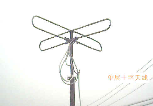

  十字天线通常指两个折合振子组成的水平极化旋转场天线。由于这种天线的方向特性较好,制作简单,常被用作小功率电视发射机的全向发射天线。又由于这种天线的增益较低,因此多用于100瓦以下的VHF电视转播台站。

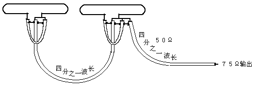

  这种天线的主体结构比较简单,两支折合振子水平十字交叉固定即可,其接线也比单折合振子稍复杂一些,图片表达不太清楚,分解如下。
  注意:上图为示意图,图中电缆的长度未按比例画出,两个U型环的电缆长度是二分之一波长,画得短了,两条四分之一波长线画得长了。

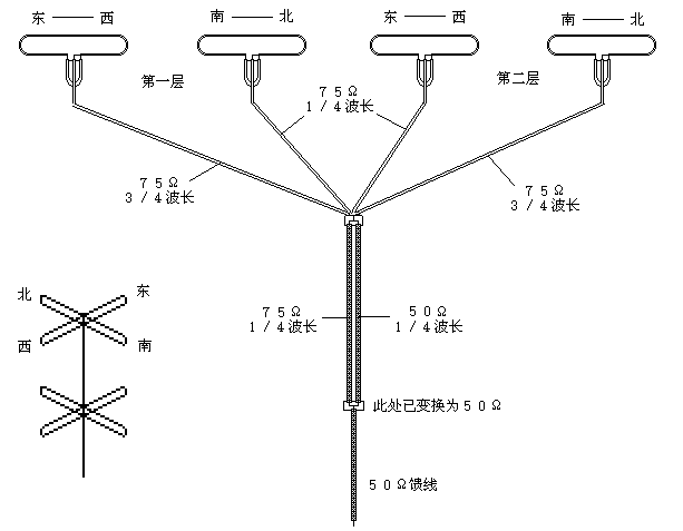

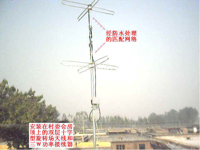

  当年,此类发射天线用得较多,生产量也大,折合振子是用定制的特殊规格铝管作的。如今很少有人使用VHF频段的小功率电视发射机作水平极化的全方向发射,当然,本公司也不再有这种材料。于是乎,后来的振子制作材料都改成了截面为10×3mm的铝条,用于1-5频道的天线强度不够,用于6-12频道的天线是绰绰有余了。下图就是一个为两千多户的大村子提供的双层十字型旋转场天线,由3W射频功率推动。
  这种天线的馈电比单层的更复杂一些,分解图如下。
