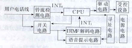

  电话远程控制系统接收远端发送来的DTMF信号,并对其进行解码,解码后的信号再由中央处理单元采集处理;为了方便用户使用,系统设计了语音提示界面;电话远程控制系统一般工作在元人值守环境,所以应具有自动离线、上线、复位功能;为了符合智能化要求,系统采用80日作为中央处理器。同时,电话远程控制系统正常工作还需电源供电电路、驱动电路等辅助电路。智能电话远程控制系统的体系结构如图2所示。
  可以看出,系统主要由DTMF音频解码电路、语音提示电路、离线/上线/复位电路、中央处理单元、驱动电路、电源电路等组成。

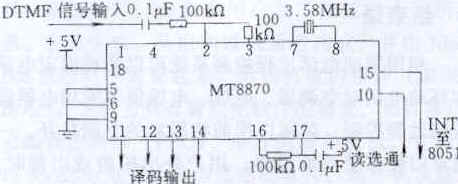

  电话远程控制系统采用MITEL公司生产的MT8870 DTMF接受器作为DTMF信号的解码核心器件。MT8870主要用于程控交换机、遥控、无线通信及通播系统,实现DTMF信号的分离滤波和译码功能,输出相应16种频率组合的四位并行二进制码。MT8870具有拨号音抑制和模拟信号输入可调功能,所以在设计MT8870 DTMF解码电路时,只需外加一些阻容元件即可。DTMF解码电路如图3所示。
  远端用户发送的DTMF信号,经搞合电容的隔直流作用后,由MT8870接收并进行译码,输出的四位并行二进制数据直接与8051单片机的P0.0~P0.3连接,MT8870在DTMF信号码变换完成后,由CID端发送中断信号INT1,通知8051数据准备好。

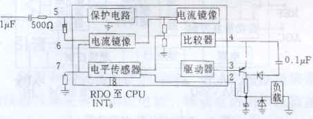

  系统上线电路的功能是检测程控交换机发送的振铃铃流信号,然后通过中断方式通知8051单片机,根据软件设定,闭合系统上线/离线/复位开关电路,开启UrMF信号解码电路和语音提示电路与电话用户线的连接。上线电路的主要部分是铃流检测电路。铃流信号是当远端用户呼叫电话远程控制系统时,由程控交换机向电话远程控制系统发送的控制信令。系统采用TCA3385芯片作为铃流检测电路的核心部件。TCA3385是一种性能稳定的振铃信号转换、检测器件,常用于电话机、应答器等仪器仪表。它的PDO端(如图5)是振铃检测输出端,在振铃信号稳定后,此端会变为高电平输出。RDO端可直接与8051单片机相连,作为8051的中断信号INT0。TCA3385的内部功能及外部电路如图5所示。
  当电话远程控制系统处于离线状态时,只有铃流检测电路与用户电话线相连,而TCA3385能承受较高电压的冲击,保证了系统的完全稳定性。

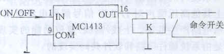

  电话远程控制系统对受控设备的控制,要通过8051单片机对继电器的闭合才能实现,因此,在8051单片机与继电器之间必须设置一个继电器驱动电路。本系统采用摩托罗拉公司的MC1413,来关闭与开启继电器开关(图6)。
