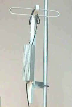

  折合振子的馈电方式如下图所示。

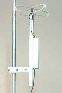

  这是最简单的水平极化全向发射单元,两个模块推动两个折合振子,两个折合振子水平十字安装,成品如下图所示。两个模块安装在同一个外壳内,防雨型。
  通常,这款发射单元需要100mW以上的功率来推动,但是当推动发射单元的信号源与发射单元之间连接电缆较长时,或者是信号源的输出较小时,都会出现发射单元欠推动的现象,造成覆盖距离不够大(发射不远),还会造成不必要的能源浪费(电力的空耗)。所以当遇到这些情况时,可以提高功放的增益,也就是在功放内增加推动放大器。但是功放的增益也不能太高,否则发射的能量很容易由信号源至发射单元间的电缆感应拾取,造成同频干扰,在图像中产生水平方向的条纹,功放增益以不超过35分贝为好,这样既可以用市场上大量供应的工程级调制器推动,又不至于产生肉眼可以明显觉察的同频干扰。
  在这款双模块输出的功放内,增加下图放大电路即可使总增益达到35分贝,但是,当需要高质量播发电视节目时,一定不要采用这种方法,还是在信号源端提高输出更为合理。
 采用单层十字天线的发射单元有效覆盖半径视距1-2公里,3公里可用,电能消耗28-32V,不大于1000mA。

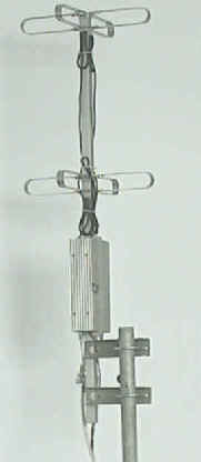

  这是比较实用的一款发射单元,实测服务半径比上款单层的发射单元大了一倍以上,有效覆盖半径不小于视距5公里,2-3公里半径内信号很强,适合较大的村庄使用,成品发射单元见下图。
  前面介绍的采用单层十字天线的发射单元制作很简单,只要两个功率倍增模块的输出正常,分别连接两个折合振子就是了,至于馈至两个折合振子的信号相位,并不十分重要,顶多不过造成场形不规整,并无大碍。但是双层的十字天线则非如此简单,馈至同一走向的上下两个折合振子的信号相位必须相同,否则天线的场图主瓣不在水平方向,将会上仰或下俯,能量射向天上或射向地下都会造成极大的浪费,而水平方向的信号强度则会下降,这将是造成制作失败的最主要的原因之一。
  在波长较大的频段,只要保证信号传输的途径相同,便可保证到达馈电点的信号相位相同。在频率较高时,波长较小,电缆的长度误差,电缆质量的均匀度,模块和各器件的分布参数等等,都会影响信号的传输速度,造成信号到达两个折合振子馈电点时的相位不同。根据我们生产中的经验,在VHF频段,只要严格保证向两个折合振子馈电的通道完全一致,尤其是电缆的长度一致便没有问题。在UHF频段,单靠控制传输电缆的机械长度保证一致已经作用不大了,需要调整电缆的长度来保证相位的一致性。在生产中我们摸索了一套测试、调整的方法,简单有效,将在“采用四层十字天线的发射单元”章节详细介绍,因为在UHF频段要保证馈至四个点的信号相位完全相同是很有一些难度的,所以制作中成败的关键是测试和调整,随便接上去很难获取好的使用效果,但是也有碰巧相位一致的,这就是在论坛上电子制作爱好者们交流9800系列发射单元制作经验时反映不一的主要原因,有的做出来效果很好,有的做出来效果不好。通常,频率越高,单靠电缆长度来保证相位的效果越差。在25频道以上,业余条件下制作的难度会随着频率的升高而更大。

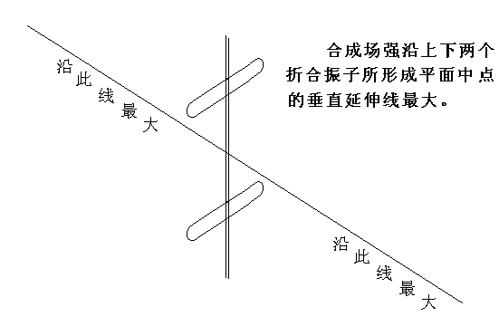

  首先,应知道为什么需要保证馈至两个折合振子的信号相位一致。根据天线组阵的基本原理,合成场强沿上下两个折合振子所形成平面中点的垂直延伸线最大,垂直方向的波束减小,也意味着向上和向下发射的能量减小,而较为集中地射向与折合振子轴线垂直的水平方向。通常,我们将这种某方向场强得到增强的情况称为天线增益的提高。在这里应该注意,所谓高增益天线并不能产生新的射频能量,只不过是将功放输出的射频能量较为集中地射向我们所希望的方位罢了,与二分之一波长折合振子相比,在此方向场强的提高量便可作为天线增益的依据。
  当馈至两个折合振子的信号相位有差别时,所发射信号的最强方向将向上或向下偏离水平方向,射频能量并不会消失,而是更集中地射向它处浪费掉了。因此,当两个折合振子上下安装时,能够保证馈入信号的相位一致,便能保证水平方向的场强,便能保证天线在水平方向的增益。
  双层折合振子天线具有两个辐射最强的方向,两付这样的天线和在一起并使两付天线的折合振子相互垂直呈十字状,便可获得四个辐射最强的方向,这就是双层十字天线了。由于双层十字天线可以看成是两付双层折合振子天线组合而成的,调试的时候当然也可以分别调试。
