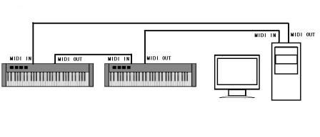

 图1 典型的多个midi设备连接方式

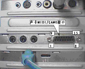

  计算机声卡的 midi / game 接口是15针的 d 型连接器,其中与 midi 相关的有:
1     +5v               +5 vdc
4     gnd                 地
12    miditxd             midi 输出
15    midirxd             midi 输入
用通用单片机制作MIDI键盘
图 2  声卡上的 midi/game 接口

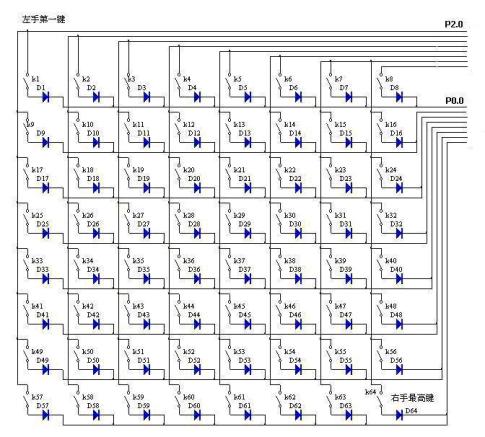

 要分辨数十个按键的状态,最简单经济的方式就是采用矩阵式扫描键盘,其电路原理图如图5所示
用通用单片机制作MIDI键盘
图 5  键盘的电路原理图
键盘以扫描方式工作,具体过程:
先由 p0 口发出段选通,每次选通一段,相应段选线被置为低电平,读 p2 口,被压下的键因与段选线接通,相应的端口输入为低电平,这样就完成了一段键盘( 8 个键)的状态读入过程,做 8 次循环,每次 p0 口的段扫移位一次,就完成了 64 个键的状态读入。由于乐器演奏时经常会有多个键同时压下的状态,若不加处理, 则可能出现几个段选通过按键短接在一起的情况,从而互相干扰导致逻辑不清,因此,在每个按键上串接二极管,用来阻隔无效的段选信号(高电平),使其不起作用, 这样就可完全分辨出每个键的状态, 而不会产生混乱。
乐器键盘的扫描与响应方式也有自己的特点,在扫描到键盘值后,与前一次的键盘状态比较,如不变,则不响应,有变化,则判断是被压下还是抬起,发出相应的 midi 命令,并纪录新的状态。

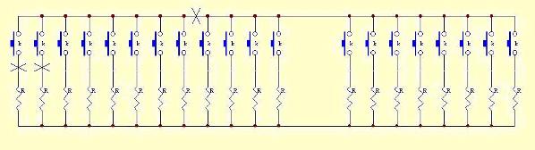

1. 钢片琴:老式的阻容震荡式电子琴,等效电路如图 6 ,它是用按键选通不同阻值的电阻, 改变振荡器的频率来产生音符的,当两键同时压下,将导致电阻并联,参数混乱,还有的采用串联电阻网络 , 多键压下时 , 只有与振荡电路最近的一个电阻有效 , 而其他的被短路 , 因此都不能支持复音,只能单键演奏,不能直接改成扫描式键盘,须作较大改动。

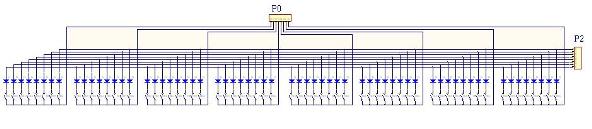

改装时,去除所有的振荡电阻,将钢片电极剪为数段,每 8 个键为一段,每段接一位段扫,从左至右对应单片机 p0 口,从低到高。每段按键都由 8 个键组成,经二极管( 1n4148 )按顺序将每段相应的按键连在一起,接入一路位扫 (p2) ,最后一段不足 8 个可空着,共 8 路,最终电路参考图 7 。
用通用单片机制作MIDI键盘
图 6  钢片琴改装示意
用通用单片机制作MIDI键盘
 图7  改装后的玩具琴键盘电路图,p0与p2接在控制板相应的连线上
