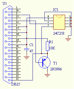

    近日在做一个项目的过程中,要对大量的串行e2prom at24c系列进行读写。起初欲设计一块简单的读写板,由单片机对e2prom存储器写入,苦于时间紧,任务急,没有采用这种方法。于是我想到了internet网,何不上网找一找呢?我搜索了大量的国内外有关单片机以及嵌入式控制方面的网站,功夫不负有心人,终于在一个很不起眼的网站上找到了一个27k的小程序24cxx.exe,是专门写at24c系列串行存储器的,附有一份电路图(见图2)。充其量花5元钱,而且利用pc机打印口直接供电,不用外接电源。我赶紧把程序下载到我的硬盘中,随后按电路图焊了一个简单的接口板,装上一片at24c16,再将其插入我的笔记本电脑的打印口,启动程序,哇!真是帅呆了,写、擦、比、存、调、校等,要怎么操作就怎么操作,简直像是专门为我定做的。当然,我是不敢自己一个人独享的,于是便凑成了本文。好与大家共同分享。
