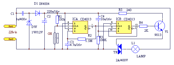

      卫生间是每天必去的地方,晚上进卫生间要开灯、关灯,很是麻烦。有时忘了关灯,还浪费了电能。这里介绍一种门控开关的电路,制作简单,家庭卫生间安装此门控开关后,开门卫生间灯亮进去后关上门灯仍然亮;开门出卫生间灯灭,再关门灯仍然灭。你说好玩不好玩?赶快行动吧!不过,别忘了看下面的说明哦。
    电路工作原理:
     门控开关电路如下图,电路采用d型触发器cd4013组成开关记忆电路,ic-a接成单稳态电路,ic-b接成双稳态电路。gh为常开型干簧管,平时门关闭时gh闭合,。开门时,gh断开,ic-a的q1端输出高电平触发ic-b,使q2输出高电平,双向可控硅导通,灯亮,ic-a的单稳时间由r2,c3的数值决定,图中元件数值的单稳时间为7秒,在此时间内,无论gh启闭多少次,q1均输出高电平,故在单稳时间内开门、进门和关门q1均保持高电平。单稳时间结束后,人开门出卫生间,q1又输出高电平,q2翻转为低电平,灯灭。
     元件选择:所有元件按图中标明的型号选用,gh选用Ø3*27常开型干簧管,磁铁可以选用废塑料文具盒磁碰头内的磁条。安装时应使干簧管和磁铁紧密靠近,并在门关闭状态时干簧管闭合。
    电路只要接线无误,安装正确,无须调试即可正常工作。如果你做好了,别忘了告诉我哦~~。
