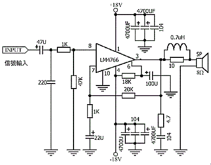

  下图是LM4766的应用电原理图:

  按图将印刷电路板制作完成后,即可进行组件的焊接。焊接时可将零件先插上再焊接,从最小的零件焊起,零件尽可能贴紧电路板表面电解电容要注意正负极性,否则会被击穿,金属膜电容没有极性的分别,但最好朝同一方向,这样比较整齐美观。由于电解电容在高频上表现不佳,所以加了104聚丙烯电容来改善音质,找不到可用相近的代替,耐压越高越好,其原则是与4700UF的电解电容依大中小并联排列。
  两只电感可用18号的漆包线在10Ω2W的电阻上缠绕10圈,将两端表面的漆刮去,焊在电阻两端的两只脚上。由于18号漆包线较粗不好绕,可将漆包线留长一段,从电阻的中间部位向两边各绕5圈,这样比较省力,绕起来也比较漂亮。图上这个电感值为0.47mH,但一般市售的电感多半无法低直流阻抗的要求(可以从体形大略判断),而本例电感的要求是低直流阻抗,电感值的准确度还在其次,所以我们自行用较粗的漆包线来绕制电感。因为电感的直流阻抗太大,会阻挡信号的出路的,所以宁可不装电感(直接将电阻短路),也不买那些芯片电感。
安装
  电路中散热片的大小,样式可依自已的喜好购买,最好选购10CM X 11CM X 3MM散热板。散热片和LM4766间要涂上散热膏,帮助导热。
  全部装好后可以测试了,将音量转至最大,使用万用电表直流电压文件检测输出端,其电压应在0-0.2V之间。输出端理想值为零(因为正负电源对称施加),但零件必然存在误差,所以会略有电压输出。然后再把万用电表调到交流电压文件最低,解摸输入端(碰IN就好,不必碰到地),给予一些人体感应噪音,这时万用表指标应该会摆动,如果测量出来的电压太大,就可能是输入端和接地间未接上47KΩ的电阻,把它接上后情形应通改善。
  4个4700UF大容量滤波电容,配用高档环形变压器,功率为150W,输出电压为18V+18V。
