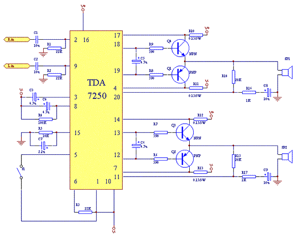

  在自制功放电路时,最头痛的问题莫过于差分电路的晶体管配对和调零漂。
  TDA7250为SGS-THOMSON公司出品的一款功放驱动IC,它的特性如下:
  ·外围电路简单,制作方便;
  ·支持电压范围宽:2V-90V(±10V-±45V);
  ·具有不需要温度补偿的零漂控制电路;
  ·功率晶体管过流保护;
  ·静噪/待机功能;
  ·耗电量少;
  ·低谐波失真:PO=40W、fo=1KHz时谐波失真=0.004%
  ·输出功率60W/8Ω、100W/4Ω。
以下是应用电路图:
      从以上电路可以看  出TDA7250的过流保护原理是检测电阻R11、R12、R13、R14的电压。当晶体管的过流时,根据U=I·R,得出电阻的端电压随之增加,到达一定的电压后,TDA7250就将晶体管基极的电压置零,从而达到晶体管过流保护的作用。电阻R14、R15、R16、R17为负反馈回路,整个电路的增益由R14、R15和R16、R17的比值决定,公式GV=1+R14/R16或者GV=1+R15/R17。
