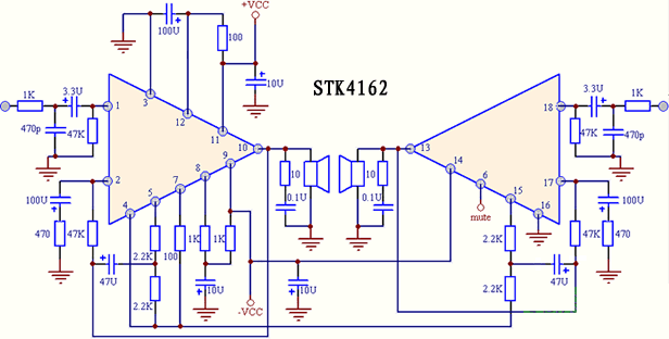

  STK4162功放模块的应用电路如下图。可见电路非常的简单,只要少许常见的阻容元件即可组成一个高音质立体声的大功率放大器。第6脚为静音控制脚,实际制作中可以不用接。
用STK4162组成的功放

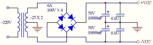

 电路采用双电源供电,推荐使用±30V,最高不可超过极限电压±45V,否则将引起功放模块损坏。四个整流二极管要求电流足够大,可选用6A的整流二极管,滤波电容容量最好不要小于4700u,推荐使用10000uF的滤波电容,以提供瞬间的大电流。变压器选用150W以上优质的变压器,优质的电源才能让功放电路有最好的发挥。电源电路如下:
电源电路

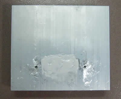

  STK4162厚膜功放模块在大功率输出的时候会散发很多的热量,所以必须为功放模块加上面积足够大的散热片,并在散热片和模块之间涂上一些导热硅脂。
涂上导热硅脂

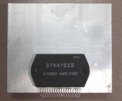

  固定功放模块的螺丝一定要锁紧,让模块紧贴散热片,好让热量最大程度的散发出去。
装好散热片的功放模块
