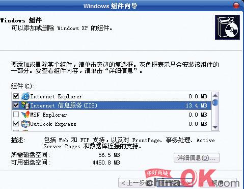

    打开“控制面板”,双击“添加或删除程序”项,在弹出的“添加或删除程序”窗口中点击左侧栏中的“添加或删除Windows组件”按钮,便会出现“Windows组件向导”窗口,如图1所示,勾选其中的“Internet信息服务(IIS)”项,然后点击“下一步”按钮,按提示插入Windows XP安装光盘后,便可以完成IIS的安装。

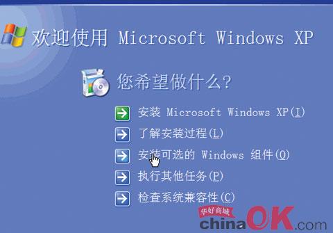

    此外,我们也可以直接将Windows XP安装光盘放入光驱,当光盘自动运行,弹出界面后,点击其中的“安装可选的Windows组件”项(如图2),亦可以启动“Windows组件向导”窗口,此后的操作,便与上面没什么两样了。

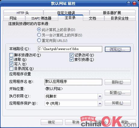

    主目录:点击“本地路径”右侧的“浏览”按钮,即会弹出“浏览文件夹”窗口,选择论坛源代码所在的目录,点击“确定”按钮,即可以完成“主目录”的更换(如图3)。此时,在浏览器中输入“http://localhost/”,就可以访问论坛了。

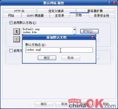

    文档:动网论坛的默认首页为index.asp,但在IIS中,却没有将index.asp作为默认文档之一,这样的结果便是,当我们输入“http://localhost/”时,浏览器将提示错误,只有当输入完整的路径,即“http://localhost/index.asp”后,才能正常访问论坛,出于简化输入的目的,我们可以点击“启用默认文档”处的“添加”按钮,在弹出的“添加默认文档”窗口中输入“index.asp”并点击“确定”按钮以完成添加操作(如图4)。此外,在默认文档列表中单击选择index.asp,点击左侧的“↑”、“↓”按钮,还能调整其在默认文档中所处的优先级别。

图4 添加index.asp为默认文档

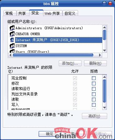

    右击“bbs”目录,打开其属性窗口,切换到“安全”选项卡,如图5所示,单击选择“Internet 来宾帐户”项,将“允许”列的项全部勾选,点击“确定”按钮,即完成了“bbs”目录访问权限的设置。

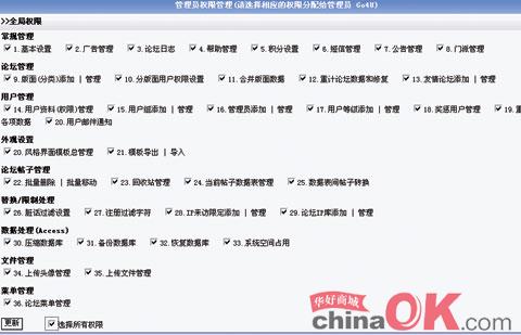

    不过,现在的Go4U帐号只是能够登录后台,但却并不拥有管理权限,还需要按照帐号的需求,进行权限添加。点击“用户管理→管理”,点击右侧列表中Go4U所对应的“编辑权限”项,即可打开“管理员权限管理”窗口(如图6),勾选窗口底部的“选择所有权限”项,即可将全部管理权限赋予Go4U。当然,我们也可以单独勾选权限项,这样就可以为不同的管理员设置不同的权限,比较适合拥有一定用户的论坛。

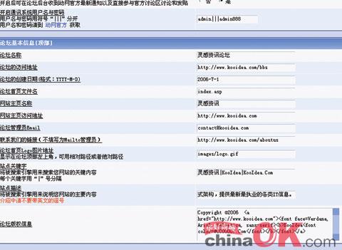

    基本设置:此处需要设置的主要是“论坛基本信息”一栏,如图7所示,包括论坛名称,URL地址、LOGO图片,版权信息等信息,都将在此处完成设置。此外需要注意的是“是否启用博客功能”项,建议将此项设置为“否”,因为虚拟主机负载有限,如果开启过多的服务,恐怕将对论坛的正常运行造成不利影响。

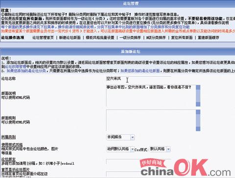

    点击“论坛管理→版面(分类)添加”,便可以在右侧窗口中添加论坛的分类以及具体的版面。一般来说,我们需要先建立论坛分类,然后再将各个具体的版面添加到分类之中。
    建立分类时,只需要填写“论坛名称”与“版面说明”两项即可;而建立具体的版面时,则需要比较详细的填写一些信息(如图8),并且还可以为每个版面设置不同的样式风格。

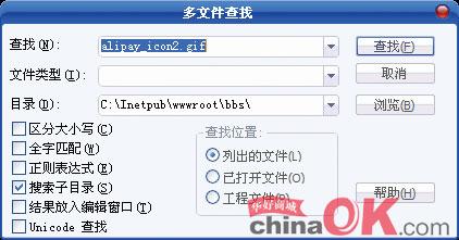

    运行一款文本编辑器,例如UltraEdit,点击“搜索→在文件中查找”,随即便会弹出“多文件查找”窗口,如图9所示,在“查找”框中输入阿里巴巴广告图片的名称“alipay_icon2.gif”(可以在页面上右击图片,从图片属性中得到图片文件名),在“目录”中定位到论坛程序所在的目录,然后点击“查找”按钮,便可以得知该图片被调用于“inc\Dv_ClsMain.asp”文件的1382行中。
图片点击可在新窗口打开查看
图9 在源代码中查找图片
    现在,在UltraEdit中打开Dv_ClsMain.asp,找到相应的项,将整句图片语句删除即可。除此之外,在图片上方,还存在着一段关于阿里巴巴的文字广告,具体位置在图片文件代码的上方,也可同时将此句代码删除。
