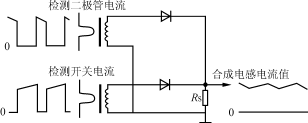

  实际上在大功率电路中实用的是电流互感器检测,如图4所示。电流互感器检测在保持良好波形的同时还具有较宽的带宽,电流互感器还提供了电气隔离,并且检测电流小损耗也小,检测电阻可选用稍大的值,如一二十欧的电阻。电流互感器将整个瞬态电流,包括直流分量耦合到副边的检测电阻上进行测量,但同时也要求电流脉冲每次过零时磁芯能正常复位,尤其在平均电流模式控制中,电流互感器检测更加适用,因为平均电流模式控制中被检测的脉冲电流在每个开关周期中都回零。
升压电路输入电感电流值检测
图4 升压电路输入电感电流值检测

  电流互感器检测最适合应用在对称的电路,如推挽电路、全桥电路中。对于单端电路,特别是升压电路,会产生一些我们必须关注的问题。对于升压电路,电感电流就是输入电流,那么在电流连续工作方式时,不管充电还是放电,电感电流总是大于零,即在直流值上叠加一个充放电的波形。因此电流互感器不能用于直接测量升压电路的输入电流,因为电感电流不能回零而使直流值“丢失”了;并且电流互感器因不能磁复位而饱和,从而失去过流保护功能,输出产生过压等。在降压电路中也存在同样的问题,电流互感器不能用于直接测量输出电流。
  解决这个问题的方法是用两个电流互感器分别测量开关电流和二极管电流,如图4所示实际的电感电流是这两个电流的合成,这样每个电流互感器就有足够的时间来复位了。但要注意这两个电流互感器的匝比应一样,以保持检测电阻RS上的电流对称。

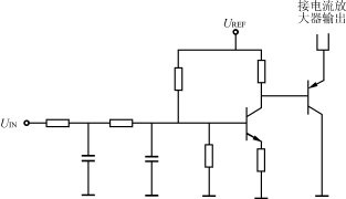

如果需要更好的特性或需要运行在宽范围,可以用图6的电路,这个电路将根据线电压反向调节箝位电压。
具有输入电压补偿的电流放大器箝位电路
图6 具有输入电压补偿的电流放大器箝位电路
