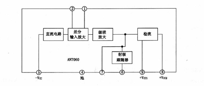

AN7060内电路方框图及引脚功能

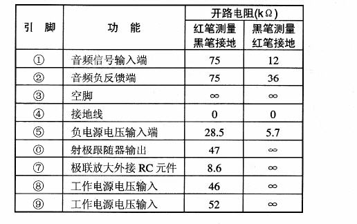

AN7060集成块为激励60 W功率放大器用的高耐压前置音频集成电路,该电路具有输出噪声低,失真小等特点。该IC采用单列9脚封装,其集成块的内电路方框图如图所示,其集成电路的引脚功能及数据见表所列。

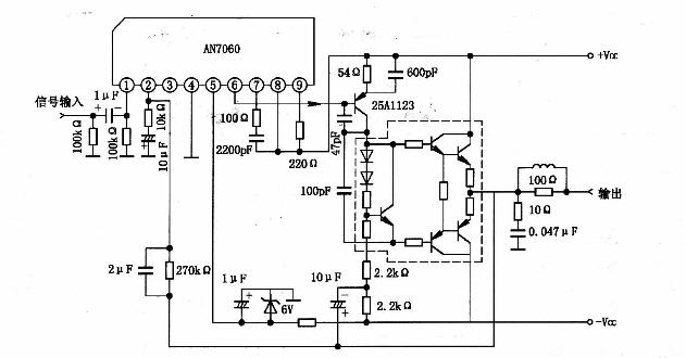

3. AN7060典型应用电路
AN7060集成块的典型应用电路如图所示。
4.故障检修提示
音频信号从AN706n脚输入,经放大后从⑥脚输出去功放电路。检修时,如从⑥脚碰触有干扰声,而从①脚碰触无干扰声,则故障出在AN7060组成的电路。应先检查AN7060的供电,怀疑其本身不良可通过测其开路电阻来确认。
