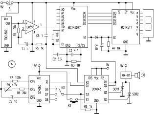

  接收电路由无线电接收模块TDC1809、解码块MC145027、4~7段译码器CC4511、计数器CC4060、R-S触发器CC4043等组成,见图4。

  MC145027是与MC145026配套的解码集成块。其管脚功能如图3所示。
  VT:解码指示端。当解码有效时,VT为高电平,高电平宽度为11RC。
  R1、C1:外接电阻、电容端。其值以MC145026中的R、C数值确定,R1C1≈395RC。
  R2、C2:外接电阻、电容端。其值也由R、C的数值确定,R2C2≈77RC。
  Di:编码信号输入端。
  MX-01为一音乐片,可选门铃声。
  接收器工作过程如下:
  当TDC1809接收到TDC1808发射的无线电波时,Out端串行输出经运放LM358滤波整形,输出到MC145027的Din端,对输入信号进行解码。当解码有效时,VT输出高电平,同时D0~D3输出解码数据,经过CC4511译为七段译码驱动数码管。
  其中,当MC145027解码有效时,对电容C4充电,使LE为高电平,将输出七段译码器锁存,使后来由MC145027解码的数据不能通过CC4511译码,从而达到抢答功能;当VT经R2C2一段时间后,变为低电平,电容C4经由R4放电,放电常数为RC≈5秒。放电之后,LE为低电平,锁存清除,为下一组数据输入做好准备。当解码有效时,S2=1,Q2=1,可控硅SCR1导通,喇叭发出短暂响声,表示有人抢答。S2=0时,因MX-01电流变化幅度大,SCR1随之截止,喇叭停止发声;同时,当解码有效时,R1=1,Q1=0,R=0,CC4060开始振荡,振荡期间,可揿动开关K2,使S1=1、R=1,CC4060停振,如果不触发K2,则CC4060一直振荡到一定时间(由波段开关K3控制),S3=1,Q3=1,可控硅SCR2导通,MX-01奏出音乐,表示规定时间到;欲使音乐停止,揿动K1,当K1反弹时,接高电平,C5通过一个尖脉冲触发R3为1,Q3=0,可控硅SCR2截止,音乐停止。并且,在任何时刻揿动K1,MC14507、CC4511和数码管归零,停止发声。
