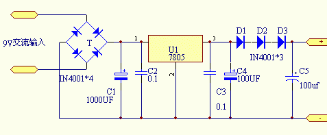

    大家都知道三端集成稳压电源性能优越,但是它的最低稳压电压为5v,不适合直接作为随身听电源,这里稍微添加几个元件,就适合作为随身听的电源了。具体电路如下图:
3V集成稳压电源
    电路简单吧?就是采用三个二极管降压,使5v的直流电变成约3v,电路输出功率大,性能不错的。
    电路版图中ai,a2接交流9v输入,a3,a4为输出。可别忘了在三端稳压集成电路上加上散热片!
