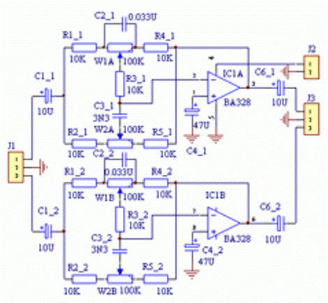

  用双电源供电的运放或音调控制专用集成电路制作的音调控制电路,花费较大而且制作麻烦;衰减式音调控制电路制作简单却又听感不好,对信号衰减也较大。这里选用廉价易购的 BA328 制作一款音调控制电路,实际试听效果较好,现介绍给大家。电路原理如下图:
     BA328 属于单电源供电的优质双运放(性能参数见附表)用其制作的音调控制电路具有元件少,音质好,电源电压适用范围宽等特点,精心设计电路布局,选用优质电子元器件,只要装焊无误,无需调试,即可成功。
用BA328制作的音调控制电路
若无BA328,也可以用封装形式和引脚功能相同LA4160/LA3161,效果基本相同。
