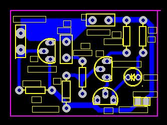

    用一般的万用表是不能测出晶振的好坏的,这里提供了一种简单而实用的晶振检验器,它只采用一个 n 沟道结型场效应管(fet),两个普通 npn 小功率晶体三极管,一个发光管和一些阻容元件,便可有效的检验任何晶振的好坏。
如图所示,2n3823 结型 n 沟道场效应管(可用任何其它型号的同类小功率场效应管,如 3dj6,3dj7 等)与被测晶体(晶振)等组成一个振荡器,两个两个 npn 三极管 2n3904(也可用其它任何型号的小功率 npn 三极管)接成复合检波放大器,驱动发光二极管 led。若被测晶振良好时,振荡器起振,其振荡信号经 0.01uf 的电容耦合至检波放大器的输入端,经放大后驱动发光二极管发光。如果被测晶振不好,则晶振不起振,发光二极管就不发光。
本装置可检验任何频率的晶振但其最佳的工作状态是在 3---10mhz 范围内。
下图为电路原理图:
简单的晶振检验器
 下图为印刷板图
简单的晶振检验器
