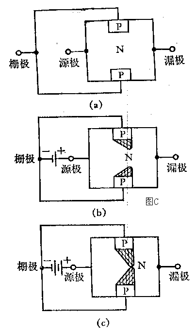

   现在越来越多的电子电路都在使用场效应管,特别是在音响领域更是如此,场效应管与晶体管不同,它是一种电压控制器件(晶体管是电流控制器件),其特性更象电子管,它具有很高的输入阻抗,较高的功率增益,由于是电压控制器件所以噪声小,其结构简图如图c-a。
    场效应管是一种单极型晶体管,它只有一个p-n结,在零偏压的状态下,它是导通的,
    如果在其栅极(g)和源极(s)之间加上一个反向偏压(称栅极偏压)在反向电场作用下p-n变厚(称耗尽区)沟道变窄,其漏极电流将变小,(如图c1-b),反向偏压达到一定时,耗尽区将完全沟道“夹断”,此时,场效应管进入截止状态如图c-c,此时的反向偏压我们称之为夹断电压,用vpo表示,它与栅极电压vgs和漏源电压vds之间可近以表示为vpo=vps+|vgs|,这里|vgs|是vgs的绝对值。
