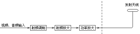

  这款小功率电视发射机芯的电路结构为直接放大式,就是调制以后经若干级射频放大器将调制输出提高到能够小范围发射的程度,如下图所示。

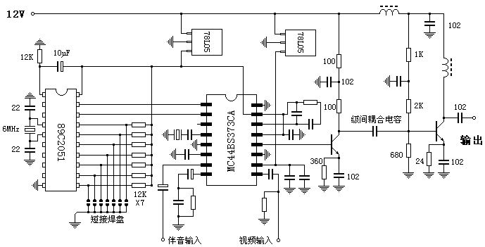

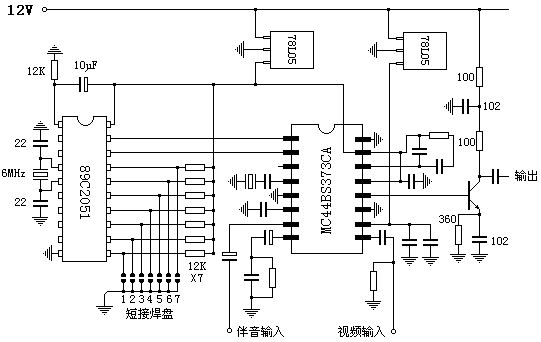

  射频放大的主要作用是推动功放。由于晶体管放大器在不同的频率其增益也不相同,所以,在整个电视广播频段中应用时,射频放大可能是一级,也可能是三级。为了使第一级射频放大器能够在尽可能宽的频率范围内工作,采用了直接连接耦合的方式,调制和第一级放大电原理图如下。

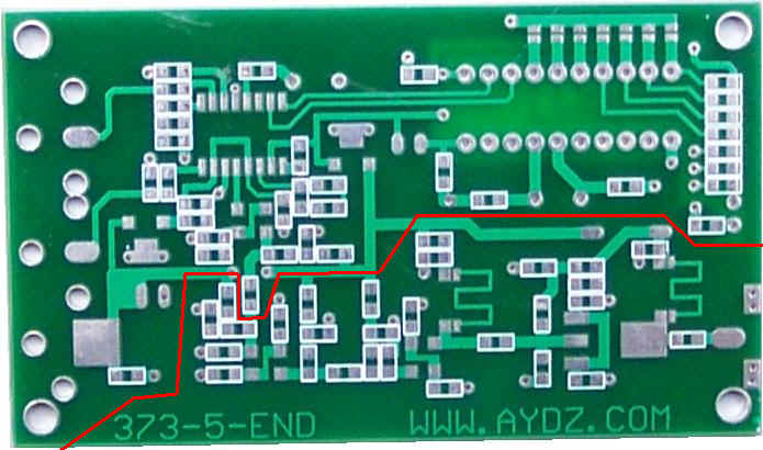

  上图是一个比较完整的电视信号射频调制器(含预放),输出不小于100分贝微伏,具有一定的实用价值。这部分电路在电路板上的位置是下图中红线上边部分。

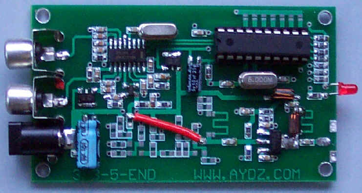

  焊好的这部分电路板如下图所示。

  用作调制的芯片为MC44BS373CA,是当今最流行的电视调制器电路之一。该芯片的工作频率由每次通电时写入的程序来控制,而写入程序最简单的办法是采用单片机输出,这里选用较为流行的AT89C2051芯片。如果您熟悉单片机编程,在进行这项制作的时候,调制器的频率控制就不是问题了。对于不熟悉单片机编程而且近期不打算学习单片机编程的电子爱好者,在此页有详细的操作说明,您可以利用这个网页上提供的软件自动生成频率控制程序,通过编程器写入单片机即可。

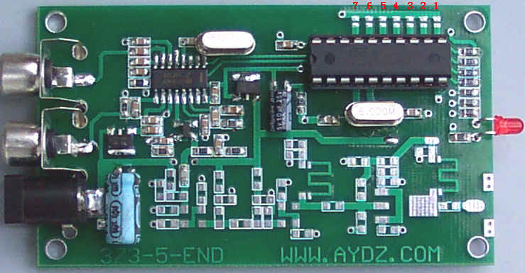

  假如您对单片机编程一无所知但是希望进行这一制作,我们可以在套件中专供写好程序的单片机,将该单片机芯片插入电路板上的IC插座即可利用单片机旁边的7对短接焊盘的短接与否来选择不同的频率。这种方法的缺点是只能获得标准电视频道和增补电视频道,共计100个电视频道和一个38MHz电视中频,一般来说也是可以满足各种实验要求的。

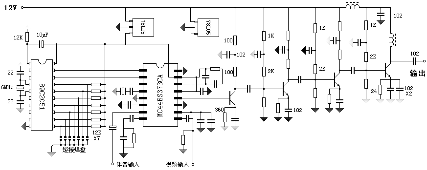

  实用的1频道电视发射机电原理图如下。
点击放大清晰图片

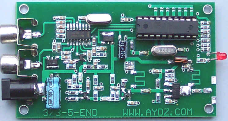

  焊好的电路板见下图。
  当工作频率最低时,放大器的增益最大,调制信号仅仅经过两级放大,增益已达60分贝有余,功率放大级将会出现过推动。已调电视信号的放大必须用线性放大器,当出现过推动时,放大器的工作范围超出线性区,轻者输出的电视信号将会出现压缩切顶,造成图像上部扭曲直至全屏画面不同步,稍重则电视信号被彻底破坏。因此,电视发射机放大增益的的调整内容是,既要保证输出信号尽可能大,又要保证各级放大器工作于线性区。在这一发射机中,改变级间耦合电容器的数值即可改变总增益,上述电路板调好时输出功率为200-300毫瓦,降低对输出信号指标的要求时可达近500毫瓦。

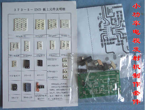

  1.电路板和板上所需的元件(单片机内不写程序)52元/套。
  2.电路板和板上所需的元件(单片机内写单频道程序)56元/套。
  3.电路板和板上所需的元件(单片机内写全频道程序)68元/套。
  套件中没有电原理图,只有一张元件位置图。假如您用这套散件做800MHz附近的电视发射机,将每级放大电路的元件都焊上去就可以了,若是用它来做较低频率的电视发射机,则要根据您选择的频道来确定电路结构,电路板上的元件位置不需要全部焊接,其实,不确定的结构才是自制的乐趣所在。若是您收到的这张元件位置图清晰度不够,可以到这里下载更清晰的BMP格式的图片,像素分辨率。
  请注意,用这块电路板来制作不同频道的小功率电视发射机,其结构模式有很多很多种,不是一种,提请注意,假如您没有弄清楚这一问题,并且身边没有人指导,请不要选择套件来制作。假如您没有能力随心所欲地制作,还想要进行电视信号发射实验,那么,我们可以供应成品,当然,只能是单频道的。成品80元,含外壳、电源和测试天线。
