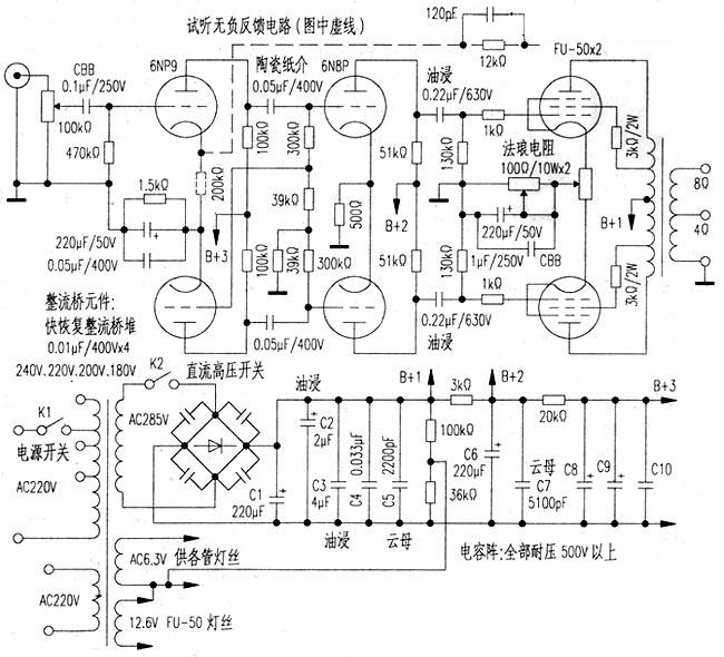

  FU-50为旁热式氧化物极束射五极管,外观和内部结构给人一种精湛厚重的感觉,该管主要用途为高频振荡和功率放大,笔者怀着强烈的好奇心动手实验,探索该管应用于音频的奥秘。
    首先为该管制作了一对推挽输出变压器,为了便于调整阻抗,输出变压器准备了多组变换阻抗的抽头。为了保证初级绕组两臂电感量和直流电阻基本一致,故不在初级绕组中抽头,而将初级绕组一次性分层绕制完成,四层结构,内、外层为一臂,中间两层为另一臂,为保证初级有较大的电感量,绕组的匝数3000匝以上,前提是铁芯窗口能容纳。通过阻抗比在次组绕级抽头,屏至屏有8kΩ、7kΩ、6kΩ、5kΩ∶8Ω、4Ω的抽头。
    该管的应用数据是:屏压800V,帘栅压250V,栅负压-55V~-25V,最大阴极电流230mA。根据手边的器材,选择了一较古董保守的老电路。电源变压器是自制老式电子管黑白电视机电源变压器,初级绕组有240V、220V、200V、180V~0V的抽头,次级高压绕组为285V、265V-0V,另用一灯丝变压器提供交流12.6V、6.3V电压,为了减少灯丝与阴极间的热噪声,在灯丝上加上了小于100V的直流电压,滤波用了4只220μ/F500V电解电容,并联4μF、2μF/500V油浸电容,以及等比降电容阵,最小容量为2200pF/500V。主电路整流用快恢复800V/6A整流桥堆,并采用高、低压两开关控制,以延长管子的使用寿命。
    从电路来看,6N9P共阴放大及倒相,6N8P推动均很普通,各级间耦合电容和阴极旁路电容选择了CBB电容、瓷管密封纸介电容以及油浸电容,将其中三、四种电容分别前后组合,听声音的变化。倒相级采用分压式自动平衡倒相电路,以减少调试时的烦琐,只需在调试时多换几只管子和屏极电阻,便可基本调试平衡。要严格做到一点接地,检查无误后空机通电检查各点电压,基本正常后插上管子,再测量各点电压,高压变压器初级在220V位置时,FU-50管屏压应在350V左右,帘栅压在345V左右。输出变压器屏至屏阻抗为6kΩ位置,且接成超线性接法,帘栅极串入3kΩ电阻,帘栅流约3mA,阴极电压34V,单管两屏流约80mA,将两臂两管阴极电压调试为同样大小,无信号输入时,音箱几乎无噪音。
  送入信号放音,机器顺利开声,加一点音量,音色表现为之一振,感觉FU-50管性能确实不一般,通过用同样电路的6P3P推挽机反复比较,不愧为高频管,高频段比6P3P亮丽许多。之后进一步作了升高屏压的尝试,将高压变压器的抽头调换到200V和180V端(要注意电解电容的耐压),当屏压升至420V,栅负压-40V时音色和细节更美一些,设想将屏压升至600V左右,FU-50应该有更出色的表现。FU-50管从性价比来说应该是很不错的管。
  本人不喜欢用评议描述音乐的效果,只崇尚耳听为实,但这里为了表述FU-50管的特点,只好借用发烧友的语言来描述几句。总的来说该管的音频表现在高频段尤为出色,十分清晰、明亮,中频段洪亮、圆润。欣赏“思念”一曲中小提琴的堂音十分丰富、甜美,充满厅堂。“狩猎波尔卡”中的进行曲节奏和枪声非常震撼,“阿拉斯加”第四曲中的三声碰铃,特别是最后一声可以说绕粱三日余耳。雨果金碟“小刀会序曲”的大鼓,鼓皮颤动的声音近在咫尺。
