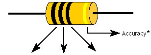

碳质电阻和一些1/8瓦碳膜电阻的阻值和误差用色环表示。在电阻上有三道或者四道色环。靠近电阻端的是第一道,其余顺次是二、三、四道色环,如图1所示。第一道色环表示阻值的最大一位数字,第二道色环表示第二位数字,第三道色环表示阻值未应该有几个零。第四道色环表示阻值的误差。色环颜色所代表的数字或者意义见表1。

比如有一个碳质电阻,它有四道色环,顺序是红、紫、黄、银。这个电阻的阻值就是270000欧,误差是±10%。又比如有一个碳质电阻,它有棕、绿、黑三道色环,它的阻值就是15欧,误差是±20%。
