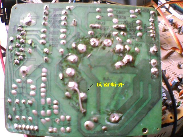

   1、接修一台夏华R2916型彩电,该机开机按遥控或面板上的频道键均能正常开机,但屏幕只显示频道号与夏华标识,黑屏无蓝屏,再按遥控或面板功能完全无效,也无法关机。
   该机被其他维修人员维修过,被换过显象管座,将显象管座的第一脚断开即可。见下图
   2、开机后出现按遥控器和面板按键均无效的死机现象,将OM8838解码的SDA数据数挑空,在开机按面板按键可以找台,不过无图像,并且控制显示也偏慢,经常为该机的TDA6108外接在主板上的B输入的外接稳压管不良引起,将该稳压管吸空就正常了。(该稳压管就解码IC的R、G、B输出外接的三个稳压管到CRT板上)。另视放板IC损坏也会引起以上故障。
