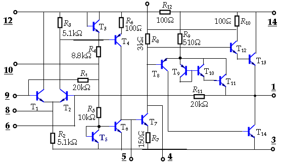

图3.2.1  LA4100~LA4102内部电路
  本电路中采用LA4100~LA4102集成音频功率放大器,图3.2.13为其内部电路。此功放既可采用OTL电路形式,也可采用OCL电路形式。其电路增益可通过内部电阻R11与⑥脚所接电阻决定。

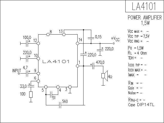

图3.2.2  LA4101组成的OTL电路
LA4100~LA4102接成OTL电路形式的电路如图1.1.14所示,外部元件的作用如下:
RF、CF —— 与内部电阻R11组成交流负反馈支路,控制电路的闭环电压增益Av ,即
Av ≈ R11/ RF          (3-2-1)
CB —— 相位补偿。一般取几十至几百pF;
CC —— OTL电路的输出端电容。一般
取耐压大于VCC/2的几百μF电容;
CD——反馈电容,消除自激,一般取几百pF;
CH —— 自举电容;
C3、C4 —— 滤除纹波,一般取几十至几百μF;
C2 —— 电源退耦电容。
