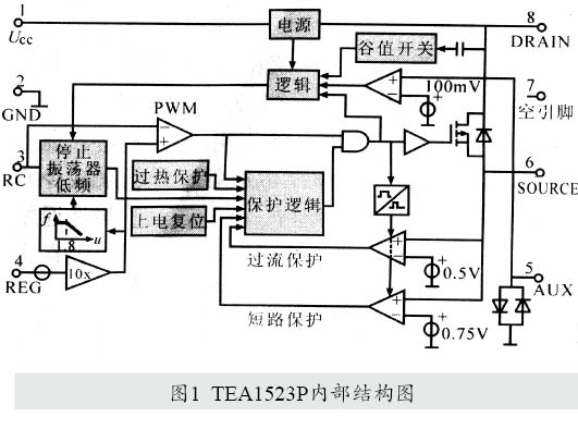

TEA1523P将MOS管集成在芯片内部,可缩减开关电源的体积;且其开关频率最高达200kHz,又可减小变压器磁芯的体积。当变压器次级绕组中的能量释放完毕(及变压器磁通完全复位)之后,在 MOS管的漏极出现正弦波振荡电压(初级电感和 MOS管漏源极间的结电容及漏源极间并联电容产生谐振),芯片内部的valley逻辑通过辅助绕组的磁通复位检测功能,控制MOS管在振荡电压的谷底导通,实现低电压导通,减少了开通损耗,降低了EMI噪声,并具有欠压保护、温度保护、短路保护、可调的过电流保护等多种保护功能。可选择简单的初级或精确的次级(光耦)反馈电路进行PWM调制控制。
TEA1523采用DIP8的封装形式,其引脚定义:脚1(Ucc)为电源供电端;脚2(GND)为电源地;脚3(RC)为用于外接振荡器的设定振荡频率;脚4(REG)为PWM调制的反馈电压信号输入;脚5  (AUX)为辅助线圈磁通复位的输入;脚6(SOURCE)为内部MOS管的源极;脚8(DRAIN)为内部MOS管的漏极。
图1  示出TEA1523P内部结构框图[1]
2.1 启动和欠电压封锁
芯片的脚8到脚1之间设有一精确的高压启动电源。初上电时,芯片由市电整流后的电压供电,启动电流流向UCC。当UCC上的电压超过启动电压UCC-start电平时,芯片工作。若UCC电压足够高,则芯片内部的高压电源停止工作,改由辅助线圈电压提供电源。若因为某种原因导致辅助线圈的电源不够用时,内部高电压源也将向芯片供电。一旦UCC引脚上的电压降到停止电压UCC~stop电平以下时,芯片将停止开关动作,并由主电压重启。
2.2 振荡器
开关频率由RC引脚外接并联的振荡电阻和振荡电容而设定。电容能在1μs内被快速充电到最大电平URCmax=2.5V;在一个新的主选通到来时,电容通过电阻放电至最小电平URCmin=75mV,之后电容重新开始充电。
2.3 PWM调制
TEA1523P采用电压控制,内部调节电压UREC-intern等于外部调节电压和内部电压源 (2.5V)的差值乘以10。内部调节电压与振荡器电压相比,若振荡器电压比内部调节电压低,则MOS管被关闭;外部调节电压越高,MOS管的导通时间越短。
2.4 磁通复位
该设计中反激式开关电源工作在断续模式。辅助线圈通过电阻连接到AUX引脚。电流通过两个反向并联的二极管流入或流出AUX引脚,电流的流进或流出取决于变压器辅助线圈的电压极性。若AUX引脚的电压高于 100mV,则振荡器将不会启动一个新的主选通。
2.5 谷值开关
由于变压器的初级电感和MOS管漏极的寄生电容谐振,漏极电压产生振荡。为增加该开关电源的转换效率,芯片内设置了一个专用的谷值开关,通过控制MOS管在其漏极振荡电压谷底开通来减少开通损耗,从而提高效率。当URC=URCmax,且次级选通结束(UAUX≤100mV)时,待漏极振荡电压达到谷底 MOS管开通时,开始新一轮的主选通。
2.6 电流保护
在SOURCE上外接一电阻,将流过MOS管的电流信号转换成电压信号施加到比较器上。源极电压与两个不同的比较器进行比较,提供过电流保护和短路保护。

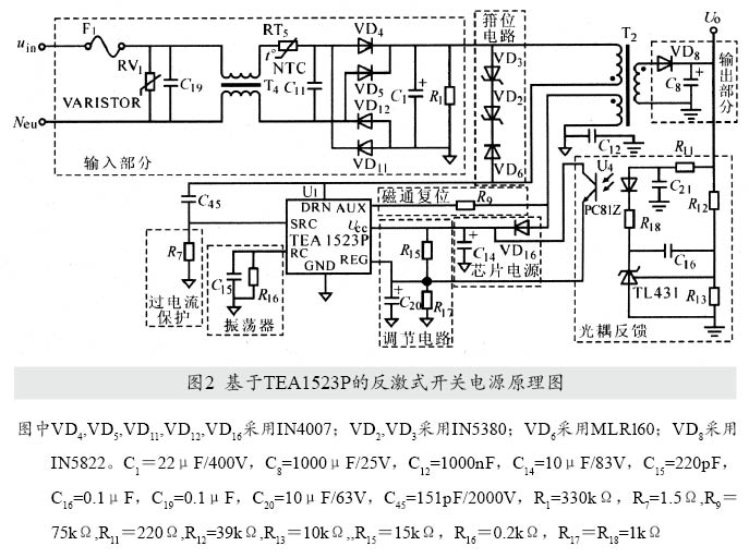

图2示出电路原理图。变压器T2、TEA1523P内部集成的MOS管、次级整流管VD1、输出滤波电容C8构成了反激式开关电源的基本电路。通过 TEA1523P内部的PWM调制机制来控制开关管的导通关断时间。当实际输出低于设定值(12V)时,流过PC817二极管的电流减小,导致流过光敏晶体管的电流减小,则REG脚的电压会变低,与内部2.5V基准源相比较,推大了MOS管的占空比;反之,减小了MOS管的占空比,以达到稳定输出的目的。

3.3 TEA1523外围电路参数设计
(1)TEAl523P振荡电路
开关频率的计算公式为[2]
                                                    (1)
式中Rosc,Cosc——振荡电阻和振荡电容。
根据设定的开关频率可计算RC参数,选取 Cosc=220pF,则Rosc=6340Ω,选取Rosc=6.2kΩ,则实际的开关频率fsw=173kHz。
(2)TEA1523P磁通复位检测电路
辅助电阻用来限制AUX引脚的电流。流入或流出AUX引脚的最大电流分别为5mA和10mA,该值远大于(至少大一个数量级)实际需要的磁通复位检测电流。根据文献[2]可确定RAUX,即R9=75kΩ。
(3)TEAl523P过电流保护电路振荡电路
Rsrc,即R7限制了初级线圈上的最大电流。其为:
                                                      (2)
  因此取R7=1.5Ω
(4)TEAl523P的PWM调制电路
根据文献[2],光耦中流过光敏晶体管的电流约为1mA,UREG≈2.5V,建议RREG2,即R17的取值不大于10kΩ,这里取1kΩ,即:
                                                     (3)
实际电路中,取R15=15kΩ,R17=lkΩ。

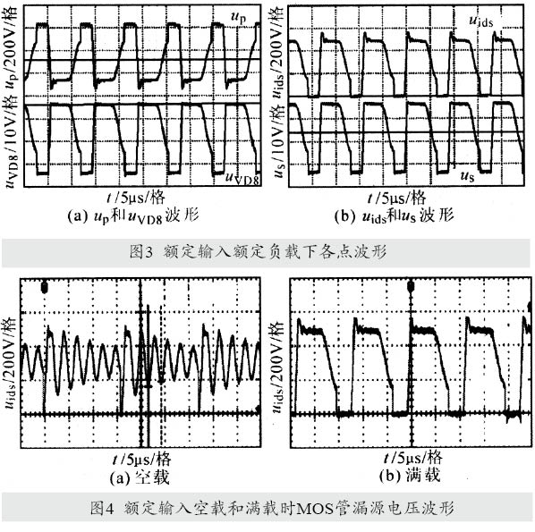

图3示出额定输入、额定负载下的初级线圈电压up、次级二极管两端电压uVD8和MOS管漏源电压 uids、次级线圈电压us实验波形。分析可知,uids与up之和应当等于直流输入电压。一旦MOS管开通,up立即升至uids=311V,MOS管两端的压降近似为零。当MOS管关断后,up为次级线圈感应电压-nU0,即 -15×12=-180V,MOS管上承受的电压uids+nU0= 491V。当次级电流降至零,变压器储存的能量释放完毕后,初级线圈电感和MOS管漏极电容,包括漏源极并联电容产生的谐振,显示为振荡波形,漏极电压振荡到谷底时MOS管开通。
MOS管关断时,次级二极管的导通压降近似为零,次级线圈的输出电压约为12V;开关管导通时,次级承受的反向电压为uids/n+U0=32.7V,us承受初级电压折合到次级的感应电压,为uids/n= 20.7V,且极性为负。
图4示出额定输入负载变化时MOS管的漏源电压uids实验波形。在空载下,由于输出功率很小,MOS管的导通占空比很低,在振荡电压的5个半周期时,MOS管才导通;在额定负载下,由于输出功率大,MOS管的导通占空比明显增大,在振荡电压达到一个谷底时,MOS管导通,以获得更大的转换功率。

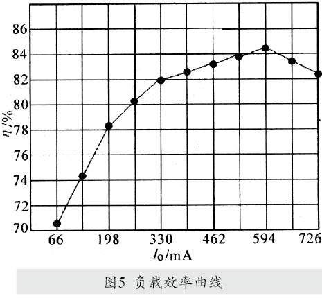

图5示出负载从10%变化到110%时对应的效率变化曲线。
