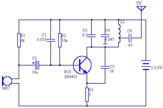

  本文用了12个元件做了一个微型无线调频话筒,工作频率稳定,发射距离在30米左右,6V供电时可达到100米以上。
    电路如图所示,BG1与C1、C3组成高频振荡电路。其发射距离与发射管工作电流大小有关,上偏电阻R2可改变BG1输出电流。
    选择BG1时,管子的fT必须大于300MHz,但fT太高会影响调制,电感L分作两个线圈来绕制,但绕向必须相同,L1用直径0.5mm漆包线在直径5mm骨架上绕4匝,L2绕3匝。天线可用一根0.6米长的软导线。
  我本人做了两个都非常成功,要求不是很高。调试简单,最主要的是注意所绕的线圈。

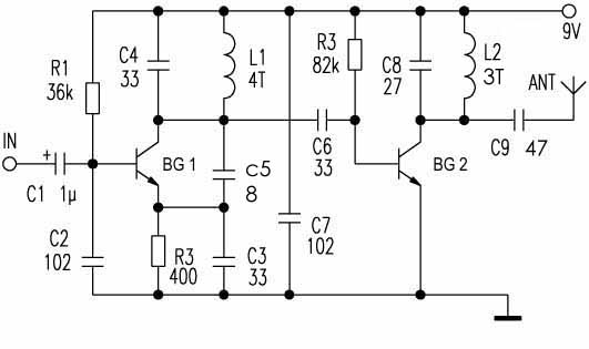

  本电路工作电压为9V,工作电流2~6mA,元件参数如图可知,BG1为9018、BG2为C1959(也可以是9018,不过功率很小,如果是D-40可以将射距离扩大到1000米),L1、L2为0.5mm的漆包线在0.5的圆棒上绕4和3圈,工作电压可以提高到12V,这样发射的距离可增加,不过频率会变化,整个电路最好用电池供电,可达到音质和稳频的最佳效果,调试时先关闭BG2的工作,调好你所需的频率,最后打开BG2电路调节功率。本电路我是采用BG1--D40、BG2--C1970效果很好,电压12V,BG1工作电压6V,距离是3000米(定向实验)。如果你要采用D-40,请你要注意D-40的工作电压是6V!最好将本电路装在一个铁盒里,输入端加一个衰落减网络。祝你成功!
  该电路本人也做过〔两个9018〕,效果是可以传播100米左右。主要是两极放大,和线圈的绕制。

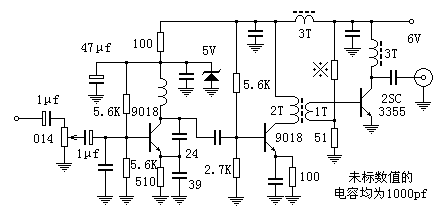

3  假如你只是希望品尝一下动手制作的乐趣,并不一定需要这么大的输出功率,也不需要发射多远,这时可将电路参数作些改动,电路结构不变,用6V电源,输出功率也在100mW以上,见下图。

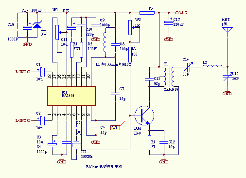

4 小型立体声调频发射机
本文向大家介绍一种以BA1404为核心的小型立体声调频发射机,因为好多朋友对他非常热衷,向我问及它的资料,所以就把它放了上来。其实关于BA1404应用在许多电子杂志和报刊上多有介绍,算不上什么新鲜,但他确实很实用。

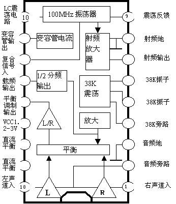

  BA1404是美国ROHM公司生产的调频无线电发射专用集成电路;其集成度高;需要的外围元件少;工作可靠;电源电压适应范围宽,低至1.5V时仍能正常工作,很适合业余条件下制作各种无线电发射装置。由于我没有扫描仪,所以只能在PROTEL中画了一个典型电路在WORD中画了它的内部功能框图和引脚说明图给大家介绍,据说这个电路配合较高灵敏度的调频收音机距离能达到1000米,你可以去试制,如图一。内部结构和引脚图如图二。特别指出的是38KHz的晶振交难找到,可用一57P的电容结余电路的5、6脚之间可代替工作,只是立体效果不是太明显罢了!
  用他你就可以制作一台自己的小型立体声广播电台了!需要注意的是原图中功率放大级所用三极管为 2SC8050其实大家都知道2SC8050的最高频率为100MHz左右,在这里使用是很不恰当的,会因过大的功率损耗而急剧发烧而在短时间烧毁,倒不如用国产的3DG130C或3DG12C等国产的中功率管加以散热帽效果来的好,如用台湾产的D40、D50等发射专用管的话效果会更好,只是工作点需要从新调整。注:由于本人疏忽功放级没有连上电源,应将T1上部连接至+4.5-6V电源端在上次电路图的基础上增加了输出滤波电路,使电路更加完善,频率性能更好。
  同时,要注意发射天线的长度最好的效果是(1/4波长)并相对垂直的位置(尽可能少的电磁信号干扰的地方)。
  最近本人在做好之后,在校园里试验,用短波收音机接收,在四号楼发射信号,几乎在校园我每人角落都可以接收!我一直走到7.8号楼附近时,相对信息受到屏蔽与干扰,少有点杂音,但仍信号很好。但是希望同学们在做的同学不要和校园广播的频率相当,这样造成严重的干扰!!
