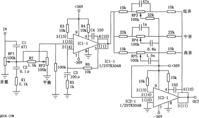

 三段式音调控制器电路在90年代收录机中非常出色的音效处理电路,今天就为大家提供一个以STK3048核心元件为低噪声双声道电压放大IC,是一款质优价廉的高反压双运放,特别适合用来制作前置和音调电路。本电路采用三段音调控制,通过调整组成音乐信号中的各个频率分量的比例,来达到改善系统音频特性的目的,从而取得理想的音响效果。
