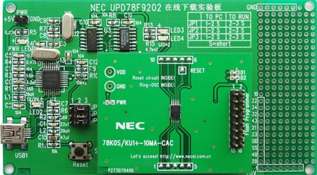

NEC uPD78F9202是78K0S/KU1+ 10MA微控制器的初学者实验板。
1.1 NEC uPD78F9202在线下载实验板的主要特征
易于使用的器件示范功能
NEC uPD78F9202在线下载实验板可以很方便地演示简单的LED灯等简单I/O口操作。
通过USB 接口供电
NEC uPD78F9202在线下载实验板通过USB 接口供电,不需要独立电源。
WriteEZ2 闪存编程软件
可以通过基于闪存编程软件的窗口,选择和下载应用程序到NEC uPD78F9202在线下载实验板用于评测。
支持模拟信号到数字信号的转换
可以使用多种输入/输出信号
如:连接到用户硬件上的所有I/O 端口、定时器输入/输出信号、使用USB UART 芯片FT232 的UART 接口、连接到LED 的4 个 I/O 端口。

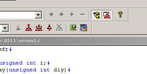

1. 启动 PM+。在正常的安装方法下,通过顺序点击 开始 – 程序 - NECTools32 - PMplus 可以启动PM+。

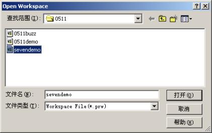

2. 当 PM+ 启动,显示如图所示窗口。在折叠试菜单中点击 File - Open Workspace ,并打开工作区选择对话框。
3. 选择sevendemo.prw 后点击“打开”

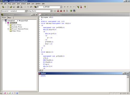

4.Project Window 中显示一列相关的文件和函数。点击一个文件或函数之后,这个文件或函数的描述就显示在source window 中。要编辑程序,可直接在source window 中编辑。
5.要编译和汇编,点击 (build icon) 。
6.编译和汇编完成之后,显示“Build completed normally.”。点击OK 按钮。如果有错误发生,会显示“A builderror was found.”。在这种情况下,纠正错误的信息在Output 窗口中显示。

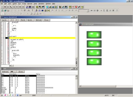

1. 点击PM+中的 Simulator Start Icon 启动SM+
2.启动SM+后,显示如图所示的窗口。点击不同的执行按钮可以执行操作,如执行和停止等,这个执行按钮在屏幕的左上角。
3.若要执行程序,点击按钮。执行开始后, source window 中的指针可以指示出被执行中的源文件的位置。根据当前程序的执行,I/O 面板中显示模拟管脚和外围器件的操作。
4.要暂停程序的执行,点击按钮,若要按步执行,点击按钮。

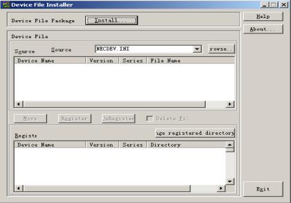

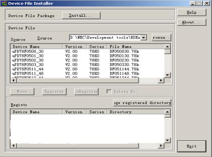

1安装参数文件
<1> 单击,开始-程序-NEC Tools32-Device File Installer
<2> 单击Brose,选择需要添加的参数文件所在文件夹,确定。
<3> 选择uPD78F9202,单击,参数文件安装成功。

3 把实验板上的跳线JP1—JP3跳至TO RUN处,即2,3短路(实验板上有详细标识)
4 连接实验板的USB
5 打开WriteEZ2软件,载入烧写参数文件,选择通信端口,具体设置如下图
6 打开需要烧写的HEX文件(此文件在你所建的工程文件夹下)
7 单击,出现该提示框
8把实验板上的跳线JP1—JP3跳至TO PC处,即1,2短路(实验板上有详细标识)后,
按确定

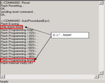

实验板就会进行烧写,显示工作进度
9 完成后,断掉USB,把跳线短接至2—3(即 TO RUN),实验板开始工作。

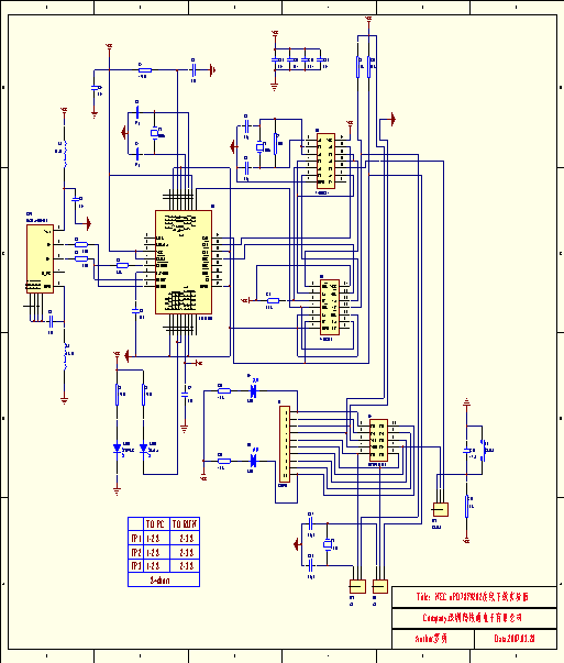

5.实验板原理图
