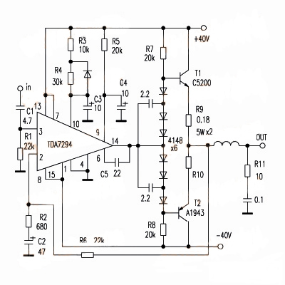

  著名的SGS-THOMSON意法微电子公司曾推出一款Hi-Fi大功率DMOS功放电路TDA7294,其音质极具胆味,这缘于其内部电路从输入到输出都是场效应器件,音色圆润温和,柔暖细腻。但用其组装的功放,单只TDA7294输出功率也只有70W,BTL接法也在100W上下,总觉得功率余量不大。笔者经多次试验,采用TDA7294 作推动级,直接驱动1/4对大功率三极管并联工作,输出强劲的电流,输出功率达400W(单声道),且电路简洁,无需要调试即能可靠工作,基本上保持了原 IC的音色与性能。
  如下图所示,R6为反馈电阻,笔者在调试中取值22kΩ较合适,R6也决定本电路的增益,值大增益将增大。
免调试胆味大功率功放电路
免调试胆味大功率功放电路
  功率管静态电流取决于R7、R8,当其值在10kΩ以下时,电路将处于甲类状态,静态电流可调至100mA/2A,笔者取30kΩ时,电路工作于乙类且相当稳定,功率管不装散热器,在2/3音量时,推动10英寸音箱10分钟后,功率管也不觉得烫手,音质相当厚实有力。
