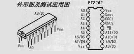

引 脚 图:
名称    管脚           说 明
A0-A11  1-8、10-13   地址管脚,用于进行地址编码,可置为“0”,“1”,“f”(悬空),
D0-D5   7-8、10-13   数据输入端,有一个为“1”即有编码发出,内部下拉
Vcc     18           电源正端(+)
Vss     9            电源负端(-)
TE      14           编码启动端,用于多数据的编码发射,低电平有效;
OSC1    16           振荡电阻输入端,与OSC2所接电阻决定振荡频率;
OSC2    15           振荡电阻振荡器输出端;
Dout    17           编码输出端(正常时为低电平)

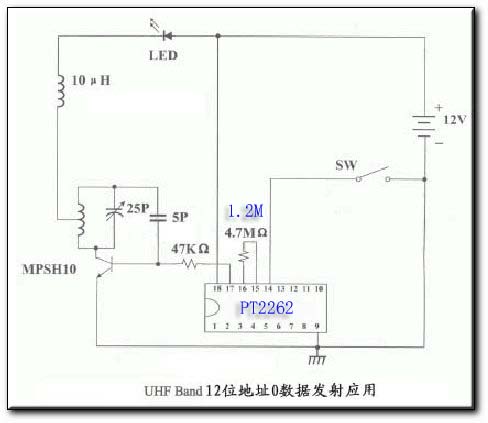

    在具体的应用中,外接振荡电阻可根据需要进行适当的调节,阻值越大振荡频率越慢,编码的宽度越大,发码一帧的时间越长.
    网站上大部分产品都是用2262/1.2M=2272/200K组合的,少量产品用2262/4.7M=2272/820K。

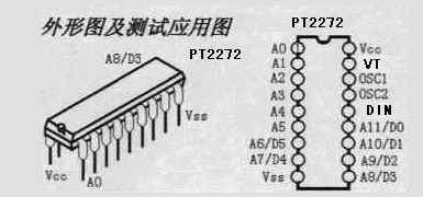

P2272管脚功能图:
名称     管脚        说 明
A0-A11   1-8、10-13  地址管脚,用于进行地址编码,可置为“0”,“1”,“f”(悬空),必须与2262
                     一致,否则不解码
D0-D5    7-8、10-13  地址或数据管脚,当做为数据管脚时,只有在地址码与2262一致,数据管脚才能
                     输出与2262数据
                     端对应的高电平,否则输出为低电平,锁存型只有在接收到下一数据才能转换
Vcc      18          电源正端(+)
Vss      9           电源负端(-)
DIN      14          数据信号输入端,来自接收模块输出端
OSC2     15          振荡电阻振荡器输出端;

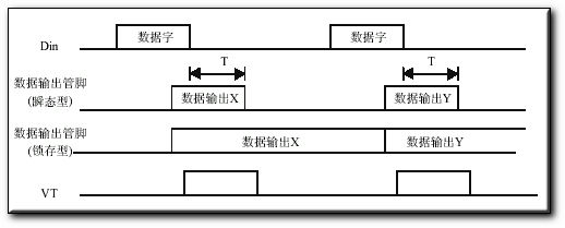

VT       17          解码有效确认 输出端(常低)解码有效变成高电平(瞬态)

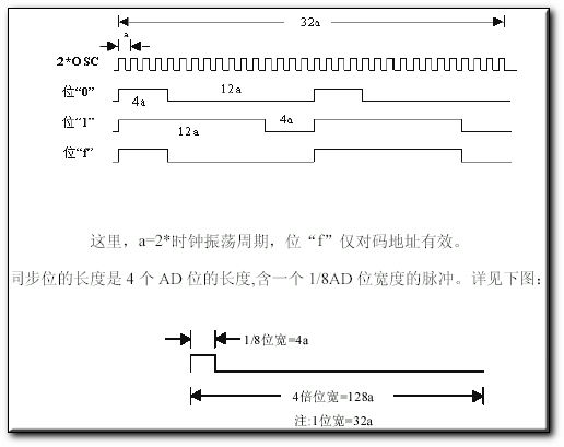

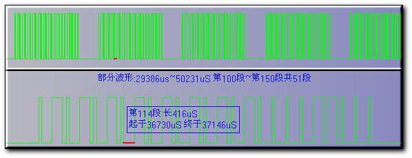

    地址码和数据码都用宽度不同的脉冲来表示,两个窄脉冲表示“0”;两个宽脉冲表示“1”;一个窄脉冲和一个宽脉冲表示“F”也就是地址码的“悬空”
    上面是我们从超再生接收模块信号输出脚上截获的一段波形,可以明显看到,图上半部分是一组一组的字码,每组字码之间有同步码隔开,所以我们如果用单片机软件解码时,程序只要判断出同步码,然后对后面的字码进行脉冲宽度识别即可。图下部分是放大的一组字码:一个字码由12位AD码(地址码加数据码,比如8位地址码加4位数据码)组成,每个AD位用两个脉冲来代表:两个窄脉冲表示“0”;两个宽脉冲表示“1”;一个窄脉冲和一个宽脉冲表示“F”也就是地址码的“悬空”

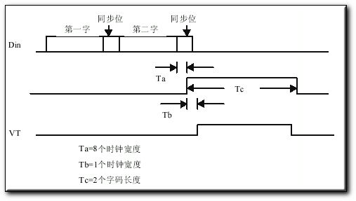

    2262每次发射时至少发射4组字码,2272只有在连续两次检测到相同的地址码加数据码才会把数据码中的“1”驱动相应的数据输出端为高电平和驱动VT端同步为高电平。
    因为无线发射的特点,第一组字码非常容易受零电平干扰,往往会产生误码,所以程序可以丢弃处理。

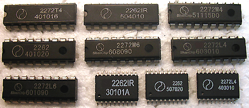

   PT2272解码芯片有不同的后缀,表示不同的功能,有L4/M4/L6/M6之分,其中L表示锁存输出,数据只要成功接收就能一直保持对应的电平状态,直到下次遥控数据发生变化时改变。M表示非锁存输出,数据脚输出的电平是瞬时的而且和发射端是否发射相对应,可以用于类似点动的控制。后缀的6和4表示有几路并行的控制通道,当采用4路并行数据时(PT2272-M4),对应的地址编码应该是8位,如果采用6路的并行数据时(PT2272-M6),对应的地址编码应该是6位。

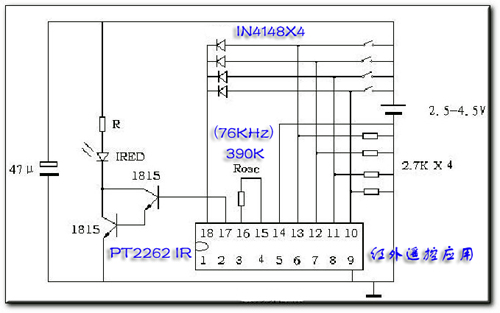

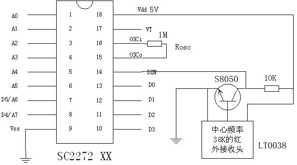

PT2262 IR芯片的红外遥控应用:
振荡电阻:
    PT2262和PT2272除地址编码必须完全一致外,振荡电阻还必须匹配,否则接收距离会变近甚至无法接收,随着技术的发展市场上出现一批兼容芯片,在实际使用中只要对振荡电阻稍做改动就能配套使用,根据我们网站的实际使用经验,下面的参数匹配效果较好:
