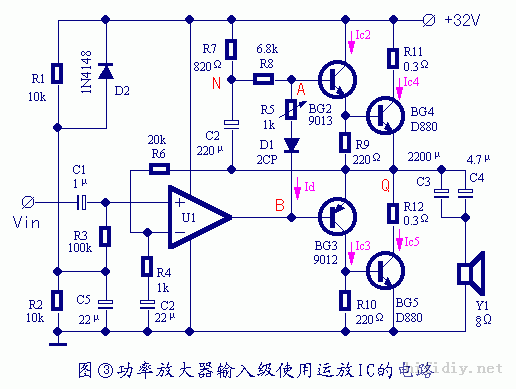

电路调试要点也是先将R5调节成短路0电阻状况使BG2~BG5处于截止状态,用两只1K/2W电阻分别从总电源两端接到输出端获得中点电压。用一只200K电位器代替R1或R2接在电路板上,用导线将C1输入电容信号输入端与地短路。接通电源,测量BG1的集电极到发射极的电压降Uce,调节200K电位器使Uce等于E/2-0.6;在总电源电压为32V时,BG1的静态Uce应等于15.4V±0.1V。然后测量200K电位器实际所处的电阻值,换成同阻值固定电阻替换电位器,再测量BG1静态Uce应该在15.4V±0.2V之内。确定好BG1的静态Uce后,再从小到大调节R5使BG4和BG5的静态工作电流为15mA。为保险起见,可将R8与R9换接成100Ω/2W电阻,先测量R8与R9上的静态电压降应为1.5V。断开电源,测量R5可调电阻实际所处的电阻值,将R5换成相同阻值的固定电阻,拆掉先前从输出端分别连接到电源两端的1k/2W分压电阻。再接通电源,测量R8与R9上的静态电压降应保持在1.2V~1.8V之间。测量输出中点电平也应为16V±0.5V之间。把C1输入电容信号输入端与地断开悬空,测量R8与R9的电压降,用起子碰到C1输入端时R8与R9上的电压降明显变大。然后把R8与R9换成0.3Ω电阻,接上喇叭试听。接通电源时因C0充电,输出端中点电压需要从零缓慢上升,因而只产生轻微冲击声。2秒钟后,用手碰C1输入端时喇叭将发出“呜”的交流声。将C1输入端与地(电源负端)短路,喇叭应不发出声音,实际会发出轻微背景白噪声或很小声的交流哼声。图②所示的互补对称式OTL功率放大器改进电路,有一个明显的缺点是信号输入端直流电平比输出端中点电压要低2V~3V,在大众还没有运放IC使用和三极管元件价格高的20世纪80年代初,它已经是很良好的可使用单电源的功率放大器实用电路。20世纪80年代中期,运放IC开始推出,人们开始采用运放IC来担任前置极和激励极。典型电路如图③所示,因运放IC不需调整静态工作点,只要调节R5使BG2~BG5的静态工作电流10mA~20mA即可。注意,虽然运放IC不需调整静态工作点,但在BG2~BG5处于截止状态时,由R8、R9和BG3、BG5发射结正向导通将运放IC负输入端置为高电平,运放IC输出低电平,于是通过BG3发射结把运放IC负输入端置为低电平,运放IC输出端翻转成高电平,结果处于输出不定的低频率振荡状态,不能提供稳定的参考中点电平。在这种状况下调整BG2~BG5的静态工作电流,运放IC输出端为高电平时调节R5无效;而运放IC输出端为0电平时BG5不能导通,调节R5只能使BG2、BG3、BG4进入工作区,BG2实际只起到二极管的作用,经BG4和BG2的电流直全部灌入运放IC输出端,结果使BG2和运放IC因过流而损坏!(我曾经把当时手头所拥有的几只国产运放IC和十几只中功率三级管全部损坏,也未能将静态工作点调整出来。)必须先用导线将运放IC的负输入端与输出端连通,暂不接上负反馈电阻R6,让运放IC以跟随器方式输出稳定的参考中点电平,在此状态下调节R5使BG2~BG5的静态工作电流为15mA,将R5换成相同阻值的固定电阻后确认BG2~BG5的静态工作电流在10mA~20mA之间,再将运放IC的负输入端与输出端端开,把反馈电阻R6接入电路中。

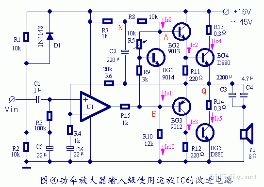

使用运放IC担任前置极和激励极后,最好将BG2~BG5的静态工作电流偏置方式改成由三极管与分压电阻构成的稳压器,这样可以在电源电压发生较大变化下保持几乎相同的静态工作电流。图④即是经过改进后的电路,BG1发射结门坎电压与BG2、BG3、BG4的门坎电压一同随温度变化,本身可起到温度补偿作用。为了减少运放IC输出端的静态工作电流,在运放IC输出端赠加了到地端的分流电阻R10。有了该分流电阻后,调整BG2~BG5的静态工作电流时可以先不接入运放IC,直接由其中的R7、R8和R10分压出近似的中点参考电平。先从0到大调节R5使BG2~BG5的静态工作电流在10mA~20mA之间,再接入运放IC,电路即能正常工作。另外,在运放IC输出端串联一只1k限流电阻R15,可保证运放IC输出端处于0电平时BG5也不会进入截止状态。
使用运放IC担任前置极和激励极,最大的优点是输出端直流电平与信号输入端直流电平严格一致,相差不大于±0.05V。这样就可以制作出由两个OTL功率放大器构成的反向输出的BTL功率放大器,而在输出端直流电平与信号输入端直流电平相差悬殊情况下,两个OTL功率放大器的正、反相输出端直流电平往往会相差超过0.5V,明显影响喇叭的工作平衡位置。BTL功率放大器的正、反相输出端直流电平直流电平相差必须小于0.1V,喇叭的工作平衡位置才不会发生明显偏离自由平衡位置。喇叭的工作平衡位置明显偏离自由平衡位置时,正反方向的机械振动幅度不对称,发出的声波将产生畸变不自然。另外,输出端直流电平与信号输入端直流电平严格一致,才使得使用正、负双电源供电的OCL功率放大器成为现实。否则,因输出端直流电平与电源中点电平相差较大,将导致喇叭不能良好的正常工作。

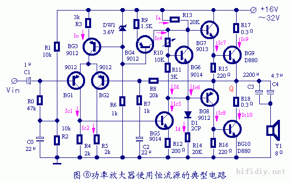

采用自举电路设计的功率放大器虽然电路相对较为简单,但却存在下限工作频率截止点。而引入自举电路是为了避免对上半波进行放大时没有足够电流提供给互补管使用,在不缺三极管使用的情况下,可以采用恒流源来保证对上半波进行放大时也有足够的电流提供给互补管使用。与此同时,将差动放大器也设计成由恒流源提供工作电流,可以大大提高对共态噪声的抑制比和放宽对电源电压的准确要求。图⑥是使用恒流源的功率放大器典型电路,其中:BG3与BG4构成标准恒流源,前者给前置差动放大极提供1mA恒定总电流,2只差分管BG1、BG2各得到0.5mA的静态工作电流;后者提供2mA恒定电流,与激励极BG5的静态工作电流2mA相等,从而使放大器输出端Q的静态中点电压完全由阻值相同的R13与R14分压确定出来,不会过大偏离E/2。串联在下方R14上的D1是为了补偿上方复合管的门坎压降比下方单一的互补管门坎压降多一个PN结压降,确保由阻值相同的R13与R14分压确定出来的中点电压更准确。激励极BG5的静态工作电流已经由R4上的1V压降和R12阻值200Ω确定为2mA,也不用调节。所以,在调节BG7~BG10的静态工作电流时先不接入BG4和BG5,直接在R13与R14分压出中点参考电压并提供有0.4mA~1.1mA的偏置电流给BG6工作状况下,由最小零电阻起始调节R10使BG7~BG10的静态工作电流为15 mA即可。然后把R10换成固定电阻,将BG4和BG5接入电路板,放大器即刻正常工作。虽然元件参数存在离散性,可能使BG5激励极的实际静态工作电流与BG4恒流源电流有少量相差,差动放大极也会根据输出端Q的静态电压偏离中点状况自动改变BG1的实际静态工作电流,使BG5的实际静态工作电流与BG4恒流源电流完全相等。当然,对BG5实际静态工作电流进行自动调节后,差动放大极的静态工作电流不允许其中任何一个明显减少太多。按照图⑥中的元件参数,只要变化0.1mA就可以让BG5的静态工作电流变化1mA,足以实现对BG5的静态工作电流调整。

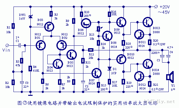

然而,由于恒流源限制了激励极处于截止状态时所能提供的最大电流,提高电源电压后并不能相应的提高输出幅值。虽然相应增加恒流源电流可以提高输出幅值,但却使激励极静态工作电流也相应增大,稳定性变差。较好的办法是引入镜像电路,采用上下对称的差动电流放大方式驱动后面的互补对称功率放大管工作。图⑦即是采用上下对称差动电流放大方式作激励极的功率放大器实用电路,因输出功率较大,为避免过载损坏器件,电路中加进了限制最大输出电流的保护功能。其中,BG4和BG5构成的镜像电路,可使BG5的工作电流Ic5与BG4的工作电流Ic4保持完全相等,进而对驱动BG6。实现由BG6、BG7构成上下对称的差动电流放大方式。这样,即可保证在上半波信号需要激励极提供更大驱动电流时,BG6也同步能输出更大的驱动电流给后极功率放大管。要达到同样目的,人们也可以采取再并联一对互补对称的前置差动放大器,由它实现对BG6的驱动。但由于镜像电路对元件的要求没有前置差动放大器高,采用两对前置差动放大器并不能对整个电路提高任何性能,大可不必使用那种多花代价的笨办法。该电路的调整方式与图⑥所示的使用恒流源的功率放大器电路完全相同。
从工作原理上考虑,采用上下对称差动电流放大方式作激励极的电路已无缺陷。但由于大功率三极管的特性并不理想,在输出电流达到1A以上时,电流放大倍率只有10~25,将使得驱动大功率三极管工作的互补管必须提供超过200mA以上电流给后极。互补管本身的功耗经常超过2W,发热严重,互补管也需要另外装散热器。在电子元件厂家已经研制生产出大功率达林顿管的情况下,改用内部已做成复合管的达林顿管作最后级电流放大管,可以大大减轻对互补管的输出驱动电流要求。如SGS公司生产的TIP系列大功率达林顿管,在输出电流达到2A以上时,电流放大倍率也能达到500以上,从而只需要互补管提供20mA以下驱动电流给后极工作,互补管本身的功耗降低到0.2W以下。需要修改的设计参数只是根据达林顿管的门坎电压等于普通三极管门坎电压的2倍,把提供静态工作电流的偏置分流电阻R18、R19增加一倍阻值,以便保持互补管的静态工作电流不改变。同时互补管BG9、BG10基级间的电压降比先前增加一只普通三极管的门坎电压,它对电路静态工作电流的调整方式毫无影响。
