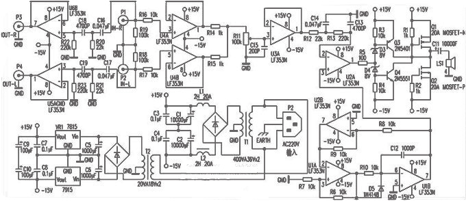

下面是一款D类低频放大器电路,这款低频功放输出功率峰值可达350W,几乎可以不用散热器,电路原理见图。
  声音信号从P1、P2引入,经过缓冲隔离和有源高通滤波,通过P3、P4接原有的2声道功放系统,因为有缓冲级,所以左右声道有很高的分离度,由于滤掉了150Hz以下的频率成分,有效减小了原有系统的负担,确保整个系统有很大的动态范围。经过高通滤波的信号通过R11调节音量后进入比较器U2A。
  U2B和U1构成锯齿波发生器,频率为100kHz左右。U2A把信号和锯齿波比较,得到PWM波,推动后级工作于开关状态,有效减小了后级的功耗。Q1和Q2为推动管,用电流大于20A的高频对管即可,笔者用的是IRF150(40A,N沟道)和IRF9150(40A,P沟道)。C11为保护电解,保护音箱不通过直流电而损坏,容量越大越好。L1、L2、C1、C2是滤波元件,为了防止50Hz交流电影响,也要越大越好,电容的耐压要大于100V。
  输出端没有滤波网络,因为低音炮喇叭对100kHz的开关成分呈高阻,即使放出来也听不到,因而省略。主要要注意的是数字部分(U2、U1、后级推动管)要和滤波部分有效隔离,特别是U5部分,要大面积接地,最好用单独电源并用铜箔包起来。所有电路布线要合理,接线尽量最短,最好一点接地,且大电流部分要在铜箔上上一层锡。
  机箱最好用金属的并且接地,也可以安装到低音音箱内构成有源低音炮。Q1、Q2稍加散热即可。整个电路不需要调试即可工作。
