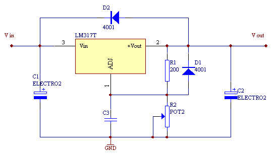

    LM317是常见的可调集成稳压器,最大输出电流为2.2A,输出电压范围为1.25~37V。其接法如下:
    1,2脚之间为1.25V电压基准。为保证稳压器的输出性能,R1应小于240欧姆。改变R2阻值即可调整稳压电压值。D1,D2用于保护LM317。
Uo=(1+R2/R1)*1.25
