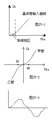

推换电路中的“交越”失真
    图jy-1是晶体管输入特性曲线,从图中我们可看出它的起端是非线性的,在推换电路中晶体管工作在乙类状态(零偏置),因两管输入信号相差180度相位,那么两管喝起来的输入特性曲线如图jy-2所示。如果两管的工作点在o点(vbe=0v)时,由于输入特性曲线的起端是非线性的,所以当输入信号较少时,输出波型就会引起失真如图jy-3所示,我们称这种失真为交越失真。
    如果我们给两管一定的正向偏置电压vbe,就可避开输入特性曲线的非线性部分,如图jy-2的q1和q2点,这样就可解决了交越失真的问题了。在一般情况下,将上下两管的静态工作电流调为6-8ma就可避免交越失真的发生。
