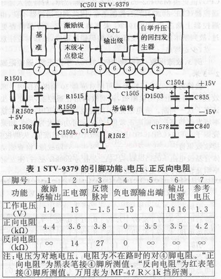

新型双电源场输出电路STV-9379应用与代换
索尼KV-F29型大屏幕彩电中,场输出使用了新型双电源供电的场输出集成电路sTV-9379,其内部组成方框图与在KV-F29彩电中的应用电路见附图。从内部方框图看出,sTV-9379与常见的场输出集成电路AN5521、LA7830等大体相同,只是将末级输出电路改为双电源供电的OCL输出级。这种改动,一则是为了增大输出功率,因为索尼机型使用独特的单枪三束显象管,其管颈较粗,就是同样偏转角度下其偏转功率也较大,尤其是25英寸和29英寸的显象管偏转角更大,其行、场偏转功率也相应增大。另一优点是OCL电路无耦合电容,对改善场扫描的线性更为有利。
附图中,D1503为自举升压电路,以提高场逆程脉冲回扫速度。R1512为改善场线性的电流负反馈电阻,通过R1509将输出电流以电压取样形式反馈到输入端,以稳定OCL电路的中点零漂。R1515、c1507是为了衰减由行偏转线圈感应到场偏转线圈的行脉冲,以消除行扫描线的垂直方向上的波动。
sTv-9379场输出电路修理
索尼F系列彩电场扫描电路出现故障时会引起彩电保护性待机,此时待机灯点亮。主要原因有;1.场输出±15V供电电源不正常,注意其中一组电源失常即会引起保护。2.无输入场激励脉冲。3.场输出负载不良(主要是场偏转线圈)。4.场输出集成电路STV-9379损坏。sTV-9379不良时大都表现在①、⑤或⑥脚阻值明显偏离正常值。与其它场输出电路相同,其⑤脚场输出端电压也是重点检查对象,但它的电压值是0V,而通常0TL形式的场输出电路输出端电压为电源电压的1/2。
在修理时,还应注意检查sTV-9379供电回路中的整流二极管D814 D816及保险电阻R853、R854。如需开机检查,需检查或解除场输出级保护电路方可进行,保护电路由Q150l~Q1504组成。表1列出了STV-9379实测数据。
