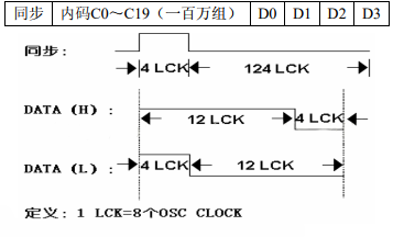

  2021123214716.png [ 119.46 KB 875×448 ] (缩略时请点击查看原图)

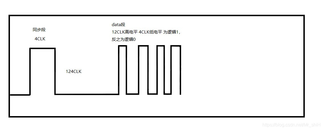

  20211231572516.png [ 20.38 KB 357×216 ] (缩略时请点击查看原图)
刚开始并不知道这些都是什么意思,但是经过示波器分析一下就很清楚一个数据实际是什么情况,

4个按键的编码依次是1000 0100 0010 0001.这样,我们就能很轻松的解析遥控的编码,还有一个重要的问题,就是一个CLK到底是多少时间,在遥控器的资料中说明,第二就是通过示波器去观察,在同步码高电平就是4个CLK,(在示波器上特别容易观察,就是很长一段空的距离),最后就是程序对数据进行解析了,
每个脉冲都是由上升沿 - 高电平 - 下降沿 - 低电平 - 上升沿构成,我们在程序中只需要,以芯片时钟CLK作为单位,用计数器计算从上升沿计->下降沿时间,计为hh_w时间,计算下降沿到上升沿的时间为ll_w。接下来就是判断这段脉冲属于那个数据,有效数据还是无效数据。
首先是同步段,高电平4LCK,低电平124个LCK,除去误差,可以把范围适当扩大。又不失经度,在我的程序中
(((hh_w> = 2)&&(hh_w <= 7))&&((ll_w> = 100)&&(ll_w <= 160))),
如果是同步段,继续解析,否者不解析,在数据段也是同样的方法,
逻辑1(((ll_w> = 3)&&(ll_w <= 7))&&((hh_w> = 9)&&(hh_w <= 17)))
逻辑0(((ll_w> = 9)&&(ll_w <= 17))&&((hh_w> = 3)&&(hh_w <= 7)))
依次对比24位数据进行保存,解码完成后进行与你预先设定的遥控器码对比,相同执行,不同不执行。
