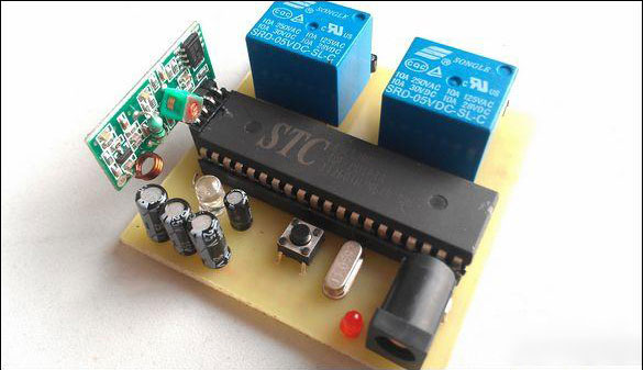

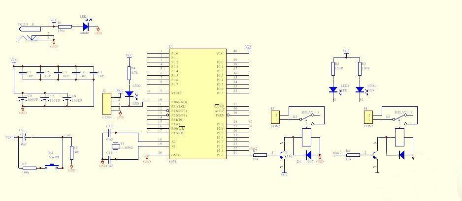

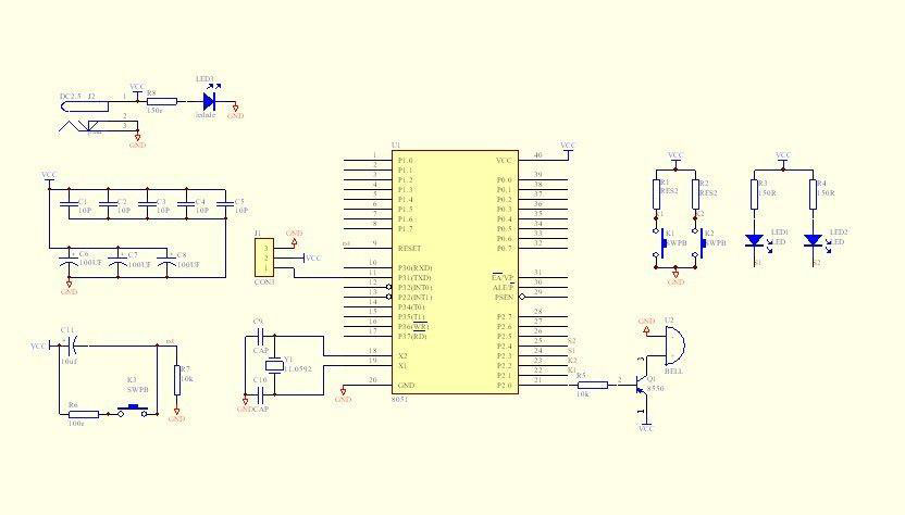

单片机315m无线遥控开关模块
  20211122154226.jpg [ 40.98 KB 832×474 ] (缩略时请点击查看原图)
  202111221544226.jpg [ 46.63 KB 938×409 ] (缩略时请点击查看原图)
  202111221552026.jpg [ 41.90 KB 585×337 ] (缩略时请点击查看原图)
源代码
