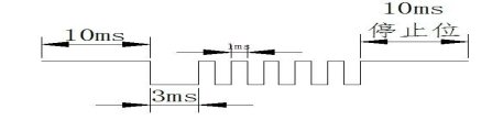

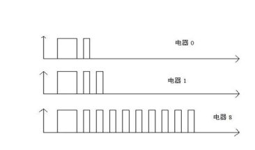

编码方式是采用码分编码,通过不同的脉冲个数来编码的。不同的脉冲个数代表
不同的编码,按键 0 的编码的脉冲个数是 2,按键1 是 3 个脉冲,依次类推,按键 15 是 17 个脉冲。为了接收可靠,第一位码的码宽我们设计成
3ms,其余的为 1ms,遥 控的数据帧间大于 10ms。
图 4.1 P3-5
输出口编码波形图

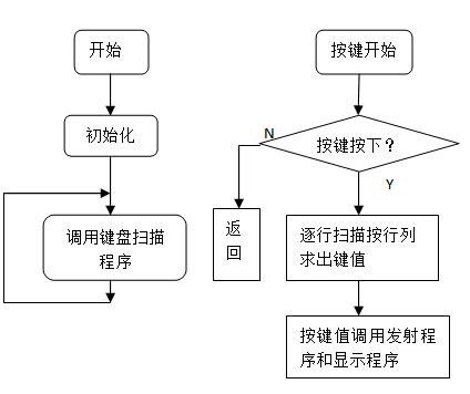

一、 遥控发射控制流程图
图 4.3
遥控发射程序控制流程图
图4.3,左边是发射部分的主程序,先进行初始化,然后执行键盘扫描。右边是 按键扫描程序,先是程序不断扫描键盘是否有按键按下,如果有按键按下,便调用发
射子程序和显示子程序。

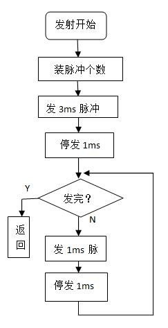

图 4.4
遥控发射控制流程图
图 4.4 是发射过程,首先按照我们自己定义的协议,装入脉冲个数,第一个脉冲 发送的是 3ms
的脉冲,方便接收端识别,然后发1ms 脉冲,停发是 1ms 脉冲,直到
发完所有的脉冲便结束这个过程
